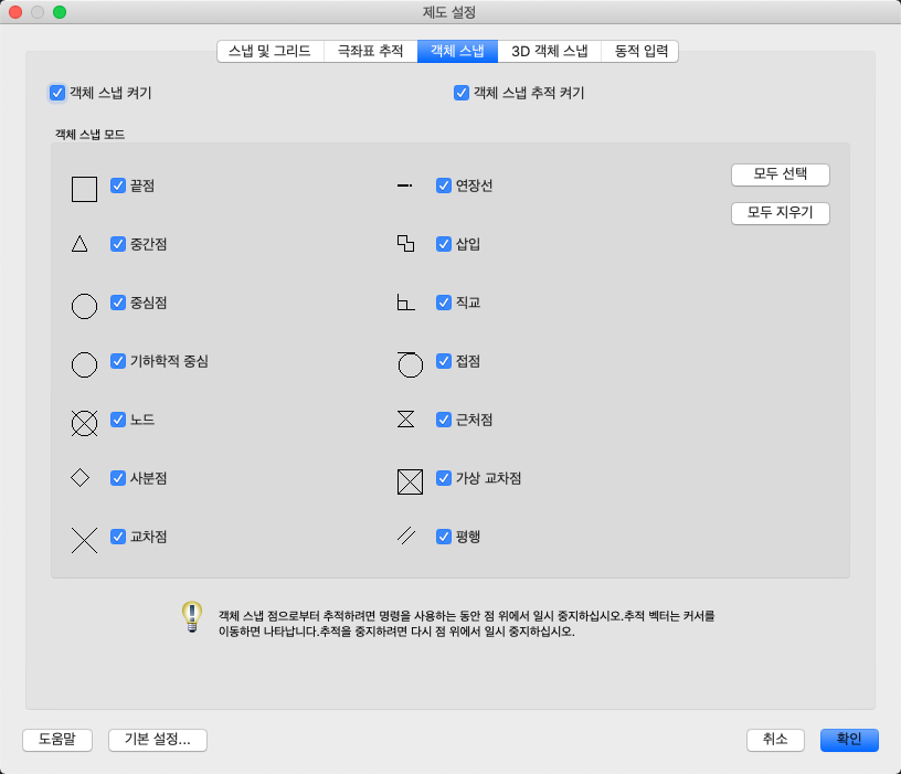

객체 스냅 탭(제도 설정 대화상자)
활성 객체 스냅 설정을 조정합니다.
DSETTINGS(명령)
메뉴: 도구 > 제도 설정.

OSNAP이라고도 하는 활성 객체 스냅 설정을 사용하여 객체의 정확한 위치에 스냅점을 지정할 수 있습니다. 둘 이상의 옵션을 선택하면 선택된 스냅 모드가 적용되어 조준창 상자의 중심에 가장 근접한 점을 반환합니다. TAB 키를 눌러 옵션 사이를 순환할 수 있습니다.

객체 스냅 켜기
활성 객체 스냅을 사용하면 명령이 진행 중일 때 객체에서 점을 지정하는 동안 객체 스냅 모드 아래에 선택된 객체 스냅이 활성화됩니다. (OSMODE 시스템 변수)
객체 스냅 추적 켜기
명령에서 점을 지정하면 커서는 객체 스냅 추적을 사용하여 현재 객체 스냅 모드를 기반으로 한 정렬 경로를 따라 추적할 수 있습니다. (AUTOSNAP 시스템 변수)
객체 스냅 모드
실행 중인 객체가 스냅될 때 설정할 수 있는 객체 스냅을 나열합니다.
끝점
기하학적 객체의 가장 가까운 끝점 또는 구석으로 스냅합니다.

모두 선택
모든 활성 객체 스냅 모드를 켭니다.
모두 지우기
모든 활성 객체 스냅 모드를 끕니다.
