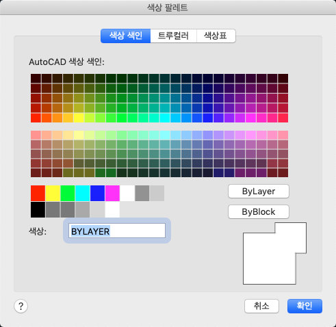

색상 색인 탭(색상 팔레트 대화상자)
255개의 AutoCAD 색상 색인(ACI) 색상을 사용하여 색상 설정을 지정합니다.
COLOR(명령)
메뉴: 형식 > 색상
옵션 리스트
다음과 같은 옵션이 표시됩니다.
AutoCAD 색상 색인(ACI) 팔레트
AutoCAD 색상 색인(ACI)에서 색상을 지정합니다. 색상 위로 마우스를 움직이면 그 색상의 번호와 빨간색, 초록색, 파란색 값이 팔레트 아래에 표시됩니다. 색상을 클릭하여 선택하거나 색상 상자에 있는 색상 번호 또는 이름을 입력합니다.
큰 팔레트에는 10에서 249까지의 색상이 표시됩니다.
두 번째 팔레트에는 1에서 9까지의 색상이 표시되는데 이 색상에는 번호와 이름이 있습니다.
세 번째 팔레트에는 250에서 255까지의 색상이 표시되는데 이 색상은 회색의 음영처리를 나타냅니다.
색상 색인
색상 위로 마우스를 움직이면 ACI 색상 번호가 표시됩니다.
빨간색, 초록색, 파란색
색상 위로 마우스를 움직이면 RGB 색상값이 표시됩니다.
Bylayer
새 객체가 작성된 도면층에 지정한 색상이 새 객체에 적용되도록 지정합니다. BYLAYER를 선택하면 현재 도면층의 색상이 이전 및 새 색상 견본에 표시됩니다.
Byblock
객체를 하나의 블록으로 만들어 그 블록을 삽입할 때까지는 새 객체가 기본 색상(배경색에 따라 흰색 또는 검은색 사용)을 사용하도록 지정합니다. 블록을 도면에 삽입하면 블록 내의 객체는 현재 색상 설정을 상속합니다.
색상
색상 이름, BYLAYER 또는 BYBLOCK 색상, 또는 1부터 255사이의 AutoCAD 색상 색인(ACI) 번호를 지정합니다. 새 색상 견본은 가장 최근에 선택한 색상을 보여줍니다.
예전 색상 견본
이전에 선택한 색상을 표시합니다.
새 색상 견본
현재 선택한 색상을 표시합니다.
