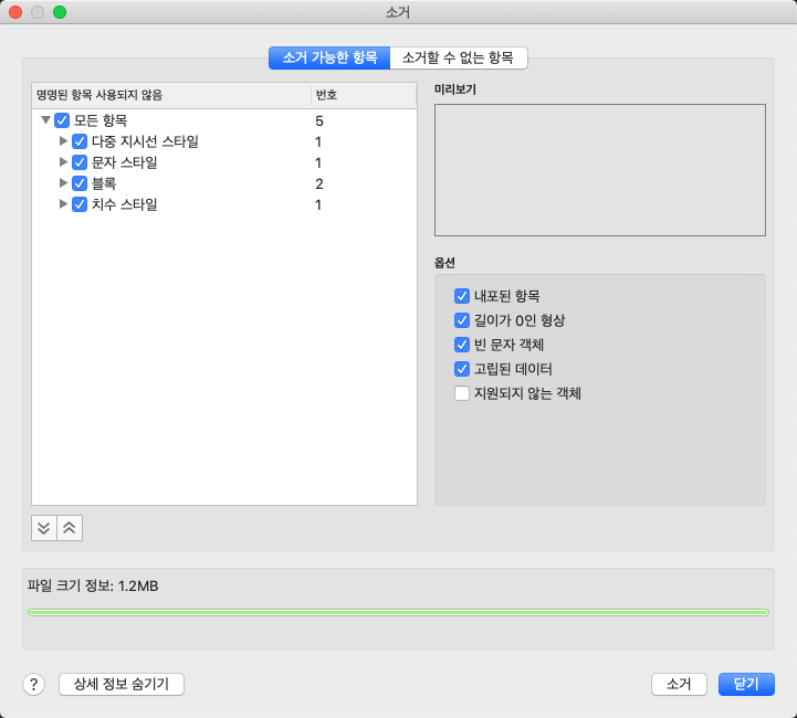

기본적으로 모든 명명된 항목이 소거 대상으로 선택됩니다. 상세 정보 표시를 클릭하면 소거할 범주 또는 개별 항목을 선택할 수 있습니다.
소거 대화상자 뷰

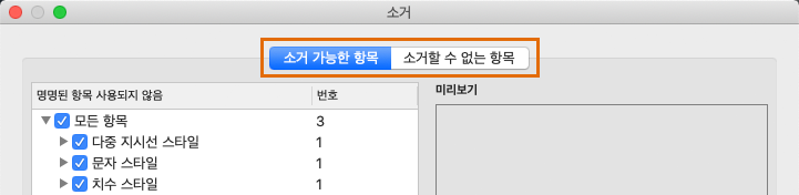

소거 대화상자에서 두 개의 뷰를 사용할 수 있습니다.
소거 가능한 항목
소거할 수 있는 현재 도면의 항목을 왼쪽의 트리 뷰 창에 나열합니다. 대화상자의 오른쪽에 있는 명명되지 않은 객체 소거 창 아래의 도면에서 추가 항목을 제거할 수 있습니다.

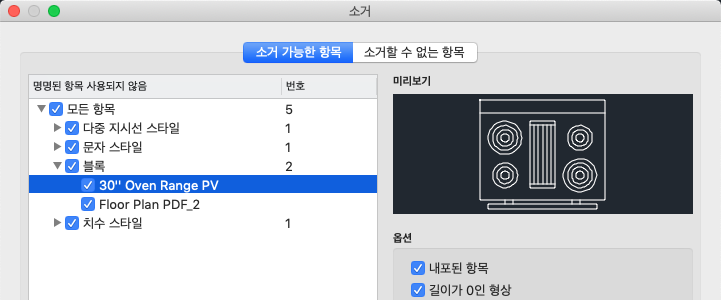

사용되지 않는 명명된 항목
현재 도면에서 사용되지 않으며 소거할 수 있는 명명된 객체를 나열합니다. 해당 범주 내의 모든 항목을 소거하려는 범주를 선택합니다. 화살표를 클릭하여 해당 범주의 개별 항목 리스트를 표시합니다. 범주를 확장하면 개별 항목을 선택하거나 지웁니다.
미리보기
사용되지 않는 명명된 항목에서 미리보기를 표시하려는 개별 항목을 강조 표시합니다.
주: 일부 항목은 미리 볼 수 없습니다.

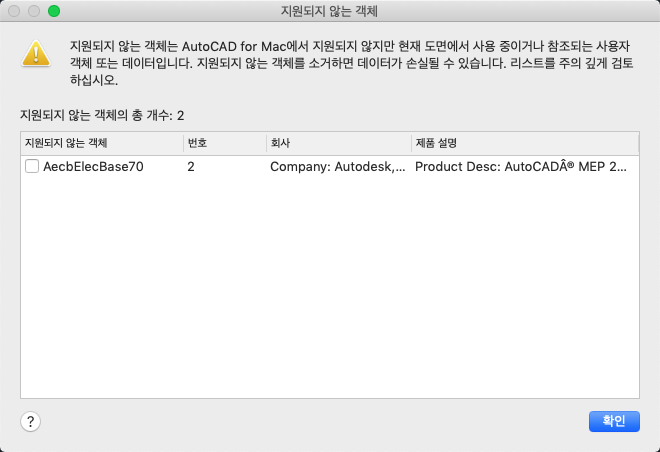

지원되지 않는 객체
사용자 객체를 삭제하거나 AutoCAD for Mac에서 지원하지 않지만 현재 도면에서 사용 또는 참조되는 데이터를 삭제합니다. 소거를 선택하면 대화상자에 현재 도면에서 참조된 지원되지 않는 객체 리스트가 표시됩니다.
주: 지원되지 않는 객체를 소거하면 데이터가 손실될 수 있습니다. 지원되지 않는 객체 리스트는 주의해서 검토하십시오.

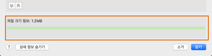

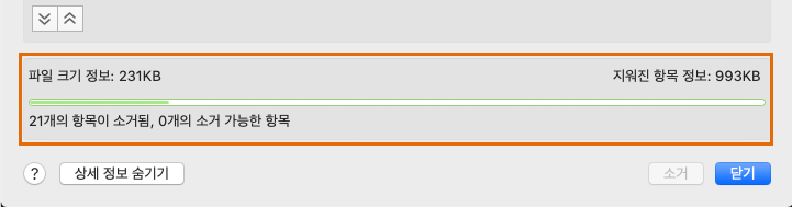

파일 크기 정보
처음에는 줄일 수 있는 최대 도면 크기가 표시됩니다.
소거할 항목을 선택하고 소거를 클릭하면 줄어든 도면 파일의 크기와 여전히 소거할 수 있는 크기가 표시됩니다.

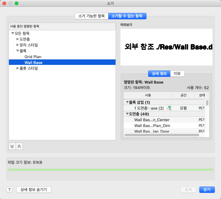

소거할 수 없는 항목
소거할 수 없는 객체를 미리 보고 도면에서 해당 객체를 찾습니다.
사용 중인 명명된 항목
현재 도면에서 사용되며 소거할 수 없는 명명된 객체를 나열합니다.
이러한 객체의 대부분은 현재 도면에서 사용되고 있거나 제거할 수 없는 기본 항목입니다. 개별 명명된 객체를 선택할 때 항목을 소거할 수 없는 이유가 표시됩니다.
미리보기
항목의 이름을 클릭하여 트리 뷰에서 선택한 항목의 미리보기를 표시합니다.
상세 정보
객체의 크기, 위치 및 해당 객체의 총수에 대한 정보를 도면에서 표시합니다.
객체 선택
소거 대화상자를 닫고 소거 불가능한 객체를 선택하고 해당 항목으로 줌 확대합니다.
이유
선택한 항목을 소거할 수 없는 이유에 대한 정보를 표시합니다.

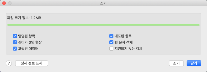

상세 정보 표시₩숨기기
소거할 수 있는 항목 리스트와 미리보기가 포함된 대화상자의 상세 버전과 모든 명명된 항목을 소거할 수 있는 확인란이 포함된 버전 간에 전환할 수 있습니다. 대화상자의 상태가 AutoCAD 세션 간에 유지됩니다.
