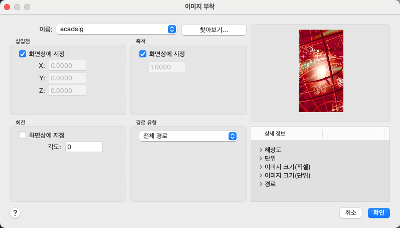

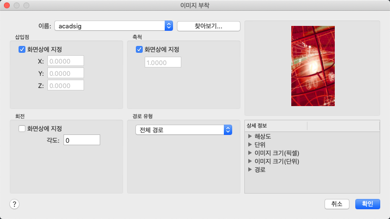

부착된 이미지의 매개변수 및 상세 정보를 찾아 보고, 삽입, 이름 지정 및 정의합니다.
IMAGEATTACH(명령)
메뉴: .
다음과 같은 옵션이 표시됩니다.
부착할 이미지를 나타냅니다.
참조 파일 선택 대화상자(표준 파일 선택 대화상자)를 엽니다.
부착할 이미지를 표시합니다.
선택한 이미지 파일의 삽입점을 지정합니다. 화면상에 지정이 기본값입니다. 기본 삽입점은 0,0,0입니다.
명령 프롬프트 또는 좌표 입력 장치의 방향 입력입니다. 화면상에 지정을 선택하지 않은 경우, X, Y 및 Z에 삽입점을 입력합니다.
X 좌표값을 설정합니다.
Y 좌표값을 설정합니다.
Z 좌표값을 설정합니다.
선택한 이미지의 축척 비율을 지정합니다.
INSUNITS가 “단위 없음”으로 설정되거나 이미지에 해상도 정보가 없는 경우 축척 비율이 AutoCAD 단위의 이미지 폭이 됩니다. INSUNITS가 밀리미터, 센티미터, 인치 또는 피트와 같은 값을 가지며 이미지에 해상도 정보가 있는 경우, AutoCAD 단위로 이미지의 실제 폭이 결정된 후에 축척 비율이 적용됩니다.
명령 프롬프트 또는 좌표 입력 장치를 사용하여 입력할 수 있습니다. 화면상에 지정을 선택하지 않은 경우, 축척 비율 값을 입력하십시오. 기본 축척 비율은 1입니다.
축척 비율의 값을 입력합니다. 기본 축척 비율은 1입니다.
선택한 이미지의 회전 각도를 지정합니다.
화면상에 지정을 선택한 경우, 대화상자를 종료하고 좌표 입력 장치로 객체를 회전하거나 명령 프롬프트에 회전 각도값을 입력할 수 있습니다.
화면상에 지정을 선택하지 않은 경우, 대화상자에 회전 각도를 입력하십시오. 기본 회전 각도는 0(영)도입니다.
이미지 파일에 대해 전체(절대) 경로나 상대 경로 또는 경로 없음 및 이미지 파일의 이름을 선택합니다. 이때 이미지 파일은 현재 도면 파일과 같은 폴더에 있어야 합니다.
선택한 이미지 파일에 대한 상세 정보를 표시합니다.
AutoCAD 2021에서 현재 단위 측정값당 수평 및 수직 픽셀 수를 표시합니다.
현재 AutoCAD 2021 단위를 표시합니다.
픽셀로 측정한 래스터 이미지의 폭 및 높이를 표시합니다.
AutoCAD 2021 단위로 측정한 래스터 이미지의 폭 및 높이를 표시합니다.
