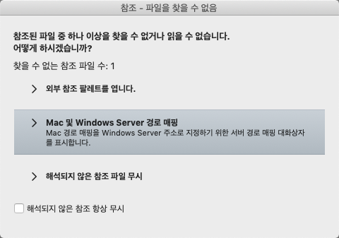

  1. Mac에 있는 주 도면과 Windows에 저장된 해당 외부 참조를 엽니다.
  2. 참조 대화상자가 열립니다.

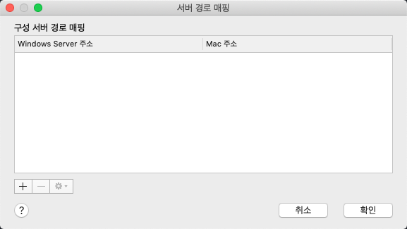

  3. Mac 및 Windows Server 경로 매핑 창을 클릭합니다.
  4. 서버 경로 매핑 대화상자가 열립니다.

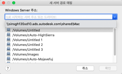

  5. + 버튼을 클릭하여 새 서버 경로 매핑 대화상자를 엽니다.
  6. 드롭다운 메뉴를 클릭하여 누락된 외부 참조의 Windows Server 주소를 선택하고 확인을 클릭합니다.
  7. 서버 경로 매핑 대화상자에서 확인을 클릭합니다.
