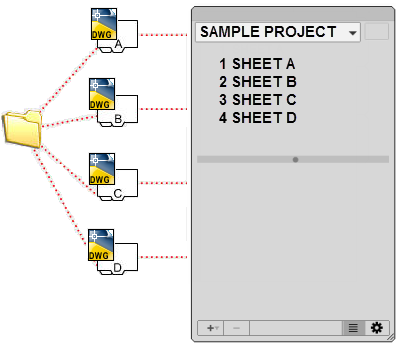

프로젝트 정보
프로젝트(시트 세트라고도 함)는 여러 도면 파일에 있는 배치로 구성되는 집합입니다.
프로젝트 관리자를 사용해 여러 도면을 프로젝트로 관리할 수 있습니다.
도면 세트는 대부분의 설계 그룹에 기본적으로 제공됩니다. 도면 세트는 프로젝트의 전체 설계 의도를 전달하고 프로젝트에 대한 문서 및 지정사항을 제공합니다. 그러나 수동으로 도면 세트를 관리하는 것은 복잡하고 시간이 걸릴 수 있습니다.
프로젝트 관리자를 통해 도면을 프로젝트로 관리할 수 있습니다. 프로젝트는 여러 도면 파일에 있는 배치(시트)로 구성되는 명명된 집합입니다. 도면의 배치를 프로젝트로 가져오거나 프로젝트 관리자에서 새 시트를 작성할 수 있습니다. 그러면 명명된 배치가 포함된 새 도면이 작성됩니다.
