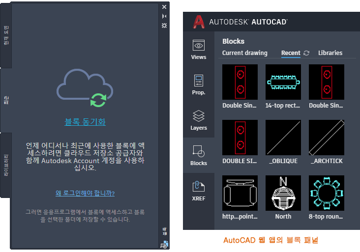

지원되는 클라우드 저장소 공급자(Box, 드롭박스(Dropbox) 또는 Microsoft OneDrive)와 함께 Autodesk Account 계정을 사용하여 최근 블록 및 블록 라이브러리 도면에 언제 어디서나 빠르게 액세스할 수 있습니다.

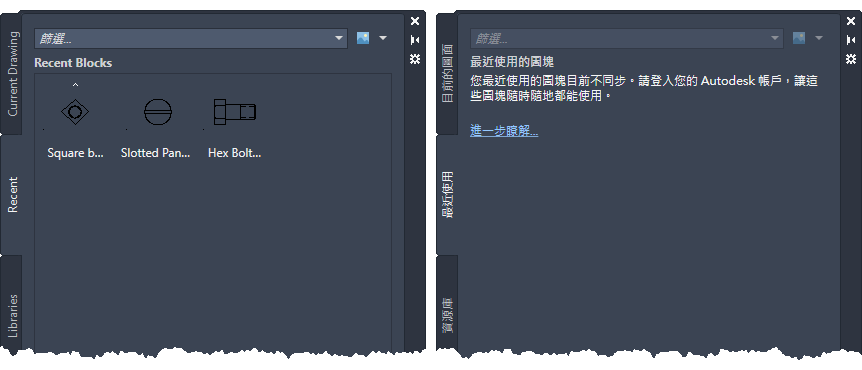

블록 팔레트의 최근 탭에는 현재 도면에서 최근에 삽입되었거나 작성된 블록의 스냅샷이 표시됩니다. 도면의 최근 블록을 클라우드 저장소 위치와 동기화하고 AutoCAD 데스크톱 또는 AutoCAD 웹 앱을 사용하여 모든 장치에서 해당 블록에 액세스할 수 있습니다. 블록 동기화를 클릭하고 Autodesk Account 계정에 로그인한 다음, 블록 동기화를 시작할 클라우드 저장소 위치를 지정합니다.
현재 도면에 이미 최근 블록이 있거나 블록 팔레트를 사용하여 Autodesk Account 계정에 로그인하지 않은 경우 블록 팔레트에 블록 동기화 옵션이 표시되지 않을 수 있습니다.
이 경우 옵션 대화상자의 파일 탭에서 최근 블록 폴더 위치를 변경하고, 블록을 동기화할 클라우드 저장소 위치를 지정할 수 있습니다.
블록 라이브러리 및 최근 블록을 위한 폴더를 선택할 때 지원되는 클라우드 저장소 공급자(Box, 드롭박스(Dropbox) 또는 Microsoft OneDrive)에 있는 폴더를 사용하는 것이 좋습니다. 폴더 위치를 지정할 수 있지만 블록은 클라우드 저장소를 사용하는 경우 장치 및 AutoCAD 웹 앱에서만 액세스할 수 있습니다.
블록 팔레트의 기타 도면 탭 이름이 라이브러리 탭으로 변경되었습니다. 이제 현재 도면에 블록으로 삽입할 폴더, 도면 파일 또는 도면에 저장된 블록 정의를 지정할 수 있습니다. 라이브러리 탭에는 더 빠른 액세스를 위해 가장 최근에 사용한 5개의 블록 라이브러리(폴더 또는 도면 파일)를 표시하는 드롭다운 리스트가 포함되어 있습니다. 클라우드 저장소 위치에서 블록 라이브러리를 선택하는 경우 AutoCAD 웹 앱에서 동일한 블록을 사용할 수 있습니다.
