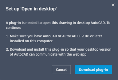

데스크톱에서 열기를 사용하려면 먼저 AutoCAD 플러그인을 설치해야 합니다.
  1. AutoCAD 웹 앱에서 데스크톱에서 열기를 클릭합니다. 플러그인이 아직 설치되어 있지 않으면 다운로드하라는 메시지가 표시됩니다.
  2. 다운로드 플러그인을 클릭합니다.
  3. 파일의 폴더 위치로 이동하고 파일을 두 번 클릭하여 설치합니다.
