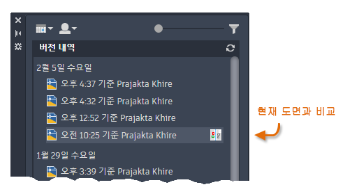

클라우드에 저장된 도면의 버전 사용 내역을 새 도면 사용내역 팔레트에서 볼 수 있으며, 여기서 도면의 현재 버전과 비교할 수 있습니다.

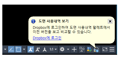

도면 파일을 OneDrive, 드롭박스(Dropbox) 또는 Box 계정에 저장하면 작업할 때 이러한 도면 파일의 추가 버전이 작성되고 버전 내역이 작성됩니다. 이전 버전이 새 도면 사용내역 팔레트에 나열되므로 도면의 현재 버전과 비교할 수 있습니다.
로그인하면 도면 사용 내역 팔레트에 해당 도면의 이전 버전 리스트가 표시됩니다.
비교 컨트롤은 도면 비교 기능을 열어 버전 간의 형상 또는 텍스트 차이를 식별합니다. 자세한 내용은 도면 간 차이점 비교 정보를 참고하십시오.

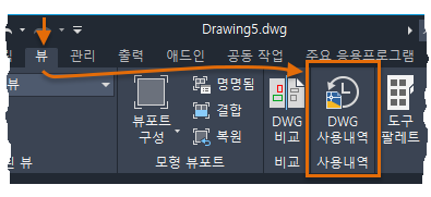

DWGHISTORY - 지원되는 클라우드 저장소 공급자가 유지 관리하는 현재 도면의 버전 내역을 표시하는 도면 사용 내역 팔레트를 엽니다.
DWGHISTORYCLOSE - 도면 사용 내역 팔레트를 닫습니다.
DWGHITORYSTATE - 도면 사용 내역 팔레트가 열려 있는지 아니면 닫혀 있는지를 보고합니다.
