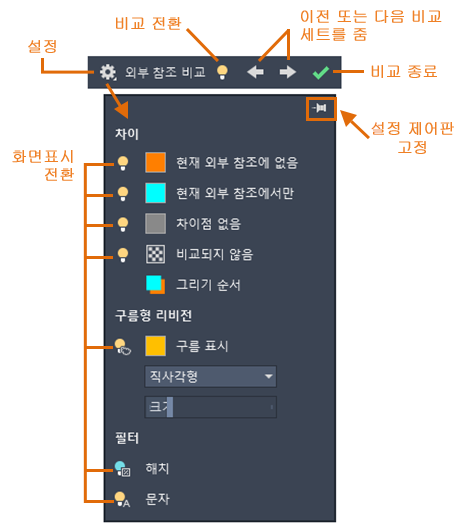

이제 도면 비교 기능과 유사하게, 현재 도면에서 외부 참조로 부착된 도면 파일에 대한 변경 사항을 비교할 수 있습니다.
참조된 도면 또는 비교한 도면의 모든 변경 사항은 구름형 리비전을 사용하여 강조 표시됩니다.
참조된 도면이 변경되면 응용프로그램 윈도우의 오른쪽 아래 구석(상태막대 트레이)에 풍선 도움말 메시지가 표시됩니다. 풍선 메시지의 링크를 클릭하여 수정된 외부 참조를 다시 로드하거나 변경 사항을 비교합니다. 외부 참조 팔레트에서 외부 참조 변경 사항을 비교할 수도 있습니다.
