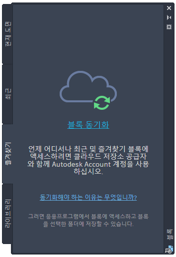

이 업데이트에서는, Autodesk Account 계정을 사용하고 블록을 클라우드 저장소 공급자와 동기화할 때 최근 및 즐겨찾기 블록을 여러 장치에서 액세스할 수 있습니다.

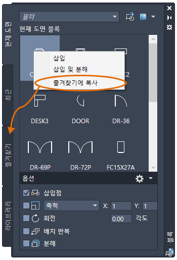

이제 블록 팔레트에서, 자주 사용하는 블록을 새 즐겨찾기 탭에 복사할 수 있습니다. 블록을 블록 팔레트의 모든 탭에서 즐겨찾기 탭으로 복사할 수 있습니다.

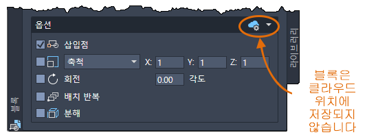

이제 블록 팔레트에서 동기화 설정을 더 잘 관리할 수 있습니다. 블록 동기화 옵션 외에도, 블록 동기화 설정 대화상자에서는 클라우드 저장소 데이터 권한을 포함하여 동기화 설정을 제어할 수 있습니다. 블록 팔레트 아래쪽에 있는 블록 동기화 설정 버튼은 동적이며 최근 및 즐겨찾기 블록의 현재 위치에 따라 변경됩니다.
동기화 폴더 위치를 쉽게 변경할 수 있도록 블록 팔레트의 일부 알림에서는 블록 동기화 설정에 대한 액세스를 제공합니다.
