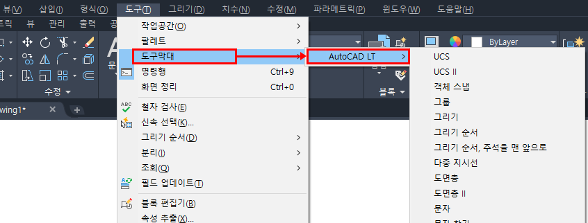

  3. 도구막대를 표시하려면 다음을 수행해야 합니다.
    1. 도구 메뉴 > 도구막대를 클릭하고 필요한 도구막대를 선택합니다.
    2. 필요한 도구막대가 모두 표시될 때까지 이 과정을 반복합니다.
