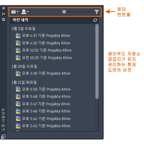

도면 사용 내역 팔레트
지원되는 클라우드 저장소 공급자를 통해 현재 도면을 계정에 저장할 때 해당 도면의 이전 버전을 나열하고 비교할 수 있는 팔레트를 표시합니다.
DWGHISTORY (명령) 찾기
도면 사용 내역 팔레트에는 OneDrive, 드롭박스(Dropbox) 및 Box에 저장한 도면의 버전이 표시됩니다. 클라우드 저장소 공급자를 통해 계정에 저장된 도면을 저장할 때마다, 현재 버전의 도면과 비교하기를 원하는 경우 이전 버전이 작성되고 유지됩니다. 이러한 이전 버전은 도면의 버전 사용 내역을 구성합니다.
도면 사용 내역 팔레트에서 DWG 파일과 DWT 파일에만 직접 액세스할 수 있습니다.
주: 이전 버전의 도면을 열려면 클라우드 저장소 공급자를 통해 계정에서 직접 액세스해야 합니다. 지원되는 대부분의 클라우드 저장소 공급자는 30일 동안 버전을 유지하지만, 일부 공급자는 더 긴 기간 동안 유지할 수 있는 옵션을 제공합니다.

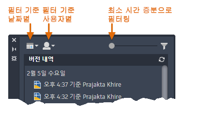

필터 컨트롤
이전 버전의 수가 너무 많아질 수 있으므로 필터 적용 컨트롤로 결과 범위를 좁힐 수 있습니다.
왼쪽에서 오른쪽의 필터 컨트롤은 다음과 같이 작동합니다.

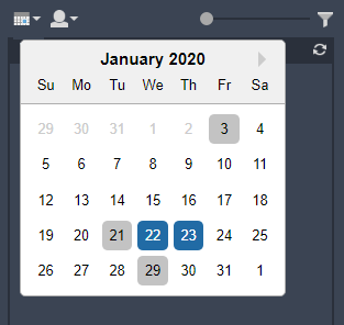

달력 필터
두 개 이상의 날짜 또는 날짜 범위를 선택할 수 있는 달력을 엽니다. 회색으로 처음 강조 표시된 날짜는 사용 가능한 저장된 버전 사용 내역이 하나 이상 있는 날짜입니다. 지정한 날짜는 파란색으로 강조 표시됩니다.
사용자 필터
현재 도면 파일을 작성 또는 수정한 사용자 리스트를 표시합니다.
간격 필터
현재 도면 파일의 이전 저장 버전 간의 최소 시간 간격을 지정합니다. 이 컨트롤은 팔레트에 나열되는 이전 버전 수를 줄입니다.

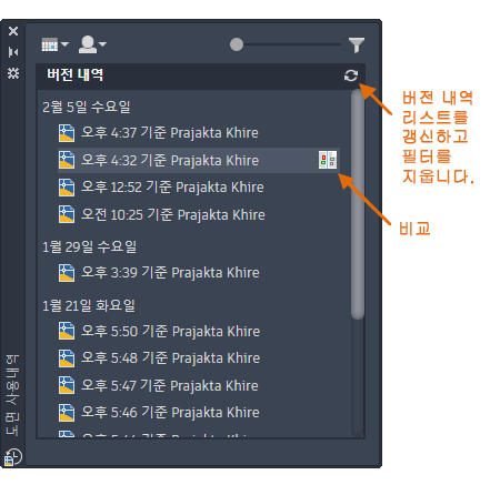

버전 사용 내역 컨트롤
리스트 새로 고침
버전 사용 내역 리스트를 업데이트하여 도면의 최근 변경 사항을 표시하고 필터 설정을 지웁니다.
비교
도면의 현재 버전과 선택한 이전 버전 간의 도면 비교 세션을 시작합니다.
다음 예에서 Jerry는 Brian이 1시간 이전에 도면을 변경했다는 사실을 알고 Brian의 버전을 현재 버전과 비교하려고 합니다.
팁: 도면의 현재 버전을 이전 버전과 빠르게 비교하려면 버전 사용 내역에서 맨 위 항목을 두 번 클릭합니다.
비교 컨트롤은 도면 비교 기능을 열어 버전 간의 형상 또는 문자 차이를 식별합니다. 자세한 내용은 도면 간 차이점 비교 정보를 참고하십시오.
