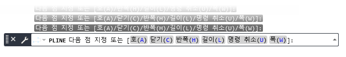

명령 윈도우 위에 단일 명령에 대해 표시되는 임시 프롬프트 행 수를 설정합니다.
유형:정수
저장 위치:레지스트리
초기값:3
기본적으로 명령 윈도우에는 단일 프롬프트 행이 표시됩니다. 명령이 진행 중인 동안 임시 프롬프트 사용 내역이 명령 윈도우 위에 표시됩니다. 0에서 50 사이의 값을 입력하여 단일 명령의 프롬프트 사용 내역에 표시되는 최대 행 수를 지정합니다.
다음 예에서는 단일 행 명령 윈도우와 그 위에 3행의 프롬프트 사용 내역을 표시합니다.
