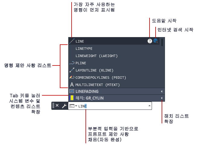

인터페이스의 다양한 위치에서 명령을 검색할 수 있습니다.

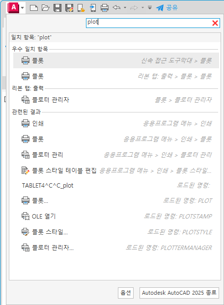

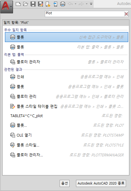

응용프로그램 메뉴의 맨 위에 명령 검색 필드가 표시되어 있습니다. 검색 결과에는 메뉴 명령, 기본적인 툴팁, 명령 프롬프트 문자열 등이 포함될 수 있습니다. 원하는 언어로 검색 용어를 입력할 수 있습니다. 결과는 현재 작업공간에 적용됩니다.
Tab 키를 누르면 시스템 변수 리스트에 액세스할 수 있습니다. 검색 막대를 클릭하면 웹에서 지정된 명령에 대한 정보를 찾아볼 수 있습니다.
명령 윈도우의 왼쪽에 있는 사용자화 버튼
입력 설정을 클릭하면 제안 사항 리스트 표시를 변경하는 옵션을 사용할 수 있습니다.
