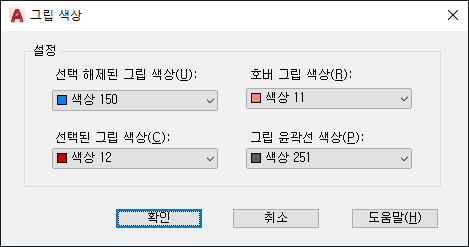

그립 색상 대화상자
그립의 색상 특성을 설정합니다.
OPTIONS(명령) 찾기: 선택 탭 > 그립 색상
옵션 리스트
다음과 같은 옵션이 표시됩니다.
설정
그립의 색상 설정을 조정합니다.
선택해제된 그립 색상
선택되지 않은 그립의 색상을 조정합니다.
(GRIPCOLOR 시스템 변수)
선택된 그립 색상
선택된 그립의 색상을 조정합니다.
(GRIPHOT 시스템 변수)
호버 그립 색상
선택되지 않은 그립 위에서 커서가 잠깐 멈추는 경우 이 그립의 채우기 색상을 조정합니다.
(GRIPHOVER 시스템 변수)
그립 윤곽선 색상
그립 윤곽선의 색상을 조정합니다.
(GRIPCONTOUR 시스템 변수)
