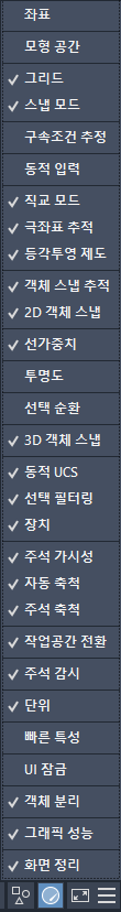

상태막대에서는 도면환경에 영향을 주는 도구에 빠르게 액세스할 수 있습니다.
상태막대 버튼 | 이름 | 설명 |
찾기 | 좌표 | 커서 위치의 좌표를 표시합니다. |
찾기 | 모형 공간 | 현재 모형 공간에서 작업 중임을 나타냅니다. 모형 공간에서 이 버튼을 클릭하면 가장 최근에 액세스한 배치가 표시됩니다. 배치에서 이 버튼을 클릭하면 배치 뷰포트의 모형 공간에서 도면 공간으로 전환됩니다. |
찾기 | 도면 공간 | 현재 배치에서 작업 중임을 나타냅니다. 이 버튼을 클릭하면 도면 공간에서 배치 뷰포트의 모형 공간으로 전환됩니다. |
찾기 | 그리드 | 도면 영역에 그리드를 표시합니다. |
찾기 | 스냅 모드 | 그리드로 스냅을 켭니다. 그리드 스냅이 켜져 있으면 커서를 움직임에 따라 커서가 지정된 그리드 간격으로 스냅합니다. 극좌표 스냅이 켜져 있으면 커서는 지정된 극좌표 정렬 경로를 따라 지정된 거리로 스냅합니다. |
구속조건 추론 주: AutoCAD LT에서는 사용할 수 없습니다.
형상을 작성하거나 편집할 때 기하학적 구속조건을 자동으로 적용합니다. |
찾기 | 동적 입력 | 명령의 옵션과 거리 및 각도의 값을 지정하는 데 사용할 수 있는 툴팁을 커서 근처에 표시합니다. |
직교 모드 | 커서 이동을 수평 또는 수직 방향으로 구속합니다. |
찾기 | 극좌표 추적 | 지정한 극좌표 각도를 따라 커서를 추적합니다. |
찾기 | 등각투영 제도 | 등각투영 축을 따라 객체를 정렬하여 등각투영 도면 환경을 시뮬레이트합니다. 여기서 각 축 사이의 각도는 120°입니다. |
찾기 | 객체 스냅 추적 | 객체 스냅 점에서 수직 및 수평 정렬 경로를 따라 커서를 추적합니다. |
찾기 | 2D 객체 스냅 | 커서를 움직임에 따라 커서를 가장 가까운 2D 참조점으로 스냅합니다. 끝점, 원의 중심, 중간점 등을 예로 들 수 있습니다. |
찾기 | 선가중치 | 도면에 선가중치를 표시합니다. 모형 공간에는 비례하는 픽셀 폭을 사용하여 선가중치가 표시됩니다. 배치에는 실제 단위를 사용하여 선가중치가 표시됩니다. |
찾기 | 투명도 | 투명도 특성이 0이 아닌 값으로 설정된 모든 객체의 투명도를 켭니다. 이 버튼이 꺼져 있으면 모든 객체가 불투명합니다. |
찾기 | 선택 순환 | 객체가 서로 겹칠 경우 객체 선택을 도와주는 기능인 선택 순환을 켭니다. |
찾기 |
3D 객체 스냅 주: AutoCAD LT에서는 사용할 수 없습니다.
커서를 움직임에 따라 커서를 가장 가까운 3D 참조점으로 스냅합니다. 정점, 모서리의 중간점, 면에 대한 근처점 등을 예로 들 수 있습니다. |
찾기 |
동적 UCS 주: AutoCAD LT에서는 사용할 수 없습니다.
UCS의 XY 평면을 일시적으로 3D 솔리드의 편평면에 정렬합니다. |
찾기 |
선택 필터링 주: AutoCAD LT에서는 사용할 수 없습니다.
커서를 객체 위에서 움직일 때 강조되는 객체를 지정합니다. |
찾기 |
장치 주: AutoCAD LT에서는 사용할 수 없습니다.
일련의 객체를 3D 축이나 평면을 따라 이동, 회전 또는 축척할 수 있는 3D 장치를 표시합니다. |
찾기 | 뷰포트 최대화 | 편집을 위해 현재 배치 뷰포트를 확장하여 화면을 채웁니다. |
찾기 | 뷰포트 최소화
주: 이 버튼은 뷰포트가 최대화되었을 때 상태막대에서
최대화된 배치 뷰포트를 복원합니다. |
찾기 | 주석 가시성 | 주석 축척을 사용하여 주석 객체를 표시합니다. 이 기능이 꺼져 있으면 주석 객체가 현재 축척으로 표시됩니다. |
찾기 | 자동 축척 | 주석 축척 변경 시 자동으로 모든 주석 객체에 주석 축척을 추가합니다. |
찾기 | 주석 축척 | 모형 공간에서 주석 객체에 대해 현재 주석 축척을 설정합니다. |
찾기 | 뷰포트 잠금 | 배치 뷰포트 표시를 잠급니다. 뷰포트가 잠긴 상태에서 줌하는 경우 줌이 전체 배치에 적용되므로 배치 뷰포트의 뷰포트 축척이 변경되지 않고 유지됩니다. |
찾기 | 뷰포트 축척 | 선택된 뷰포트의 축척을 표시합니다. 이 기능은 뷰포트가 선택된 경우에만 표시됩니다. |
찾기 | 뷰포트 축척 동기화 | 뷰포트 축척과 주석 축척이 같음을 나타냅니다. 이 기능은 뷰포트가 선택된 경우에만 표시됩니다. |
찾기 | 뷰포트 축척 동기화
주: 이 아이콘은 뷰포트 축척과 주석 축척이 같은 경우 상태막대에서
뷰포트 축척과 주석 축척이 서로 다름을 나타냅니다. 이 기능은 뷰포트가 선택된 경우에만 표시됩니다. |
찾기 | 작업공간 전환 | 현재 작업공간을 선택한 작업공간으로 변경합니다. |
찾기 | 주석 감시 | 주석 감시를 켭니다. 주석 감시가 켜져 있으면 모든 비연관 주석에 배지가 표시됩니다. |
찾기 | 단위 | 현재 도면에 대한 도면 단위를 설정합니다. |
찾기 | 빠른 특성 | 객체를 선택할 때 빠른 특성 윈도우를 표시합니다. |
찾기 | UI 잠금 | 도구막대 및 고정 가능한 윈도우(예: DesignCenter 및 특성 윈도우)의 위치와 크기를 잠급니다. |
찾기 | 그래픽 성능 | 컴퓨터의 CPU를 사용하는 대신 설치된 그래픽 카드의 GPU를 사용하려면 하드웨어 가속을 사용합니다. |
찾기 | 화면 정리 | 리본, 도구막대 및 고정 가능한 윈도우(명령 윈도우 제외)에서 도면 영역을 지워 도면 영역을 최대화합니다. |
찾기 | 화면 정리
주: 이 버튼은 도면 영역이 최대화되었을 때 상태막대에서
리본, 도구막대 및 고정 가능한 윈도우를 복원합니다. |
찾기 | 객체 분리 | 도면 영역에서 선택된 객체를 숨기거나 이전에 숨겨진 객체를 표시합니다. |
찾기 | 사용자화 | 상태막대에 표시할 명령 버튼을 지정합니다. |
