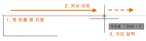

첫 번째 점 지정
선의 시작점을 설정합니다. 점 위치를 클릭합니다. 객체 스냅 또는 그리드 스냅을 켜면 점이 정밀하게 배치됩니다. 좌표를 입력할 수도 있습니다. 대신 프롬프트에서 Enter 키를 누르면 가장 최근에 작성한 선, 폴리선 또는 호의 끝점에서 새 선이 시작됩니다. 가장 최근에 작성된 객체가 호인 경우 해당 끝점에 따라 선의 시작점이 정의됩니다. 선은 호에 접합니다.
다음 점 지정
선 세그먼트의 끝점을 지정합니다. 직접 거리 입력과 함께 극좌표 및 객체 스냅 추적을 사용할 수도 있습니다.
