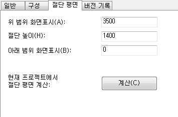

    다음을 클릭합니다. 관리 탭 스타일 및 화면표시 패널 화면표시 관리자 . 맨 위 뷰(평면)의 평면 화면표시 표현 또는 단선(덕트 도메인에만 해당)을 사용하는 화면표시 구성을 선택합니다. 오른쪽 창에서 절단 평면 탭을 클릭합니다.
  3. 절단 높이에 절단 평면의 값을 입력합니다.

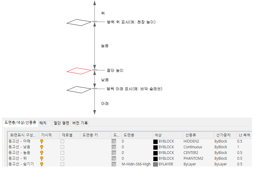

    절단 평면은 평면 표현을 만들기 위해 객체가 절단되는 높이입니다.
    화면표시 관리자에 있는 절단 평면 탭의 예
    범위 위 및 범위 아래에 대해 입력하는 값은 절단 높이에 상대적이지 않습니다. 이 값은 WCS 원점에서 계산된 절대 높이 값입니다. 따라서 범위 위 화면표시에 입력하는 값이 절단 높이에 입력하는 값보다 커야 합니다. 잘못된 값을 입력하면 올바르지 않은 결과가 생성됩니다.
    주: 절단 평면 탭의 계산 버튼은 프로젝트 네비게이터를 사용하여 프로젝트를 선택하고 현재 도면이 여러 층인 경우에만 사용할 수 있습니다. 이 버튼을 클릭하면 지정된 레벨에서 객체에 대한 절단 평면 높이를 설정하는 데 사용하는 절단 평면 대화상자가 열립니다.
  4. 범위 위 화면표시에 바닥 평면의 맨 위 범위에 대한 값을 입력합니다.
    이 범위 위의 객체는 위 화면표시 구성요소를 사용하여 표시됩니다. 예를 들어, 단선 화면표시 표현에서는 단일 선 - 위 구성요소입니다. 평면 화면표시 표현에서는 등고선 - 위, 단열재 - 위 및 라이즈 드롭 - 위 구성요소입니다.
    이 범위 또는 그 아래에 있지만 절단 높이 위에 위치한 객체는 높음 화면표시 구성요소를 사용하여 표시됩니다.
  5. 범위 아래 화면표시에 바닥 평면의 맨 아래 범위에 대한 값을 입력합니다. 절단 평면 또는 그 아래에 있지만 이 높이 위에 있는 객체는 낮음 화면표시 구성요소를 사용하여 표시됩니다. 이 높이 또는 그 아래에 있는 객체는 아래 화면표시 구성요소를 사용하여 표시됩니다.
