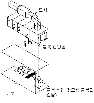

기호가 도면에 추가될 때 기호의 화면표시가 올바로 제어되게 하려면 기호의 형상을 도면층 0(영)에 그린 다음 색상과 선종류에 BYBLOCK을 지정하고 선가중치로 BYLAYER를 지정합니다. 삽입점 또는 기준점은 삽입 시 블록 위치 조정을 위한 참조로 사용됩니다. 스키매틱 블록의 삽입점은 스키매틱 블록이 나타내는 3D 모형 블록과 동일해야 합니다. 도면에 다중 뷰 부품을 배치할 때 연관된 모든 블록은 한 객체의 일부이므로 공통 삽입점을 유지하는 것이 좋습니다.
컨텐츠 작성기는 스키매틱 기호를 3D 모형의 경계 상자로 둘러싸고 스키매틱 기호를 경계 상자의 중심에 배치합니다. 경계 상자는 연결 점의 정확한 위치를 유지하기 위해 3D 모형의 범위 주위로 신축됩니다. 쉽게 식별할 수 있도록 기호 블록을 저장하는 경우 부품 크기나 부품 패밀리를 나타내는 표준 명명 규칙을 사용해야 합니다.
