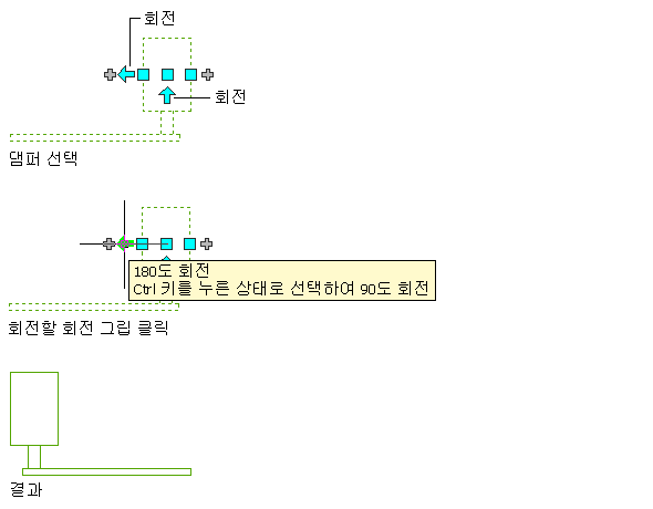

화살표 모양()의 회전 그립을 사용하여 그립에 지정된 방향으로 180도 또는 90도로 HVAC 인라인 부품, 덕트 부속 및 테이크오프를 회전할 수 있습니다.
알아두기: 자세한 내용은 덕트 구성요소 회전을 참고하십시오.
평면도에서 댐퍼를 180도 회전

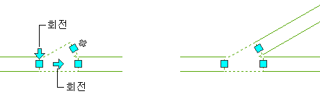

AutoCAD MEP 2021 toolset에서는 반대쪽 끝에 연결구가 있는 모든 HVAC 인라인 부품, 부속 및 테이크오프에 회전 그립이 표시됩니다. 그러나 덕트 런의 연결을 유지해야 할 경우 사용 가능한 회전 옵션이 제한되거나 그립이 숨겨집니다. 예를 들어, 다음 그림에서 왼쪽의 Y형 부속을 다중 가지 방법으로 회전할 수 있지만 오른쪽의 Y형 부속은 연결된 분기 때문에 회전할 수 없습니다.
회전 그립이 있는 Y형 부속과 회전 그립이 없는 부속
