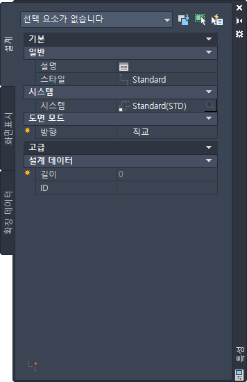

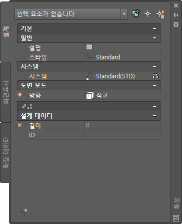

  1. 스키매틱 작업공간에서 다음 중 하나를 수행하여 추가 명령을 시작합니다.
    • 스키매틱 도구 팔레트를 열고 스키매틱 선 도구를 선택합니다.
      필요한 경우 이동하여 도구를 표시합니다. 도구에는 작성하는 객체에 대한 미리 구성된 특성이 포함되어 있으므로 이 절차에서 참조되는 스키매틱 선 특성 중 일부는 지정할 필요가 없거나 지정할 수 없을 수도 있습니다.
    • 홈 탭작성 패널스키매틱 선을 클릭합니다.
    • slineadd를 입력합니다.
    주: 특성 팔레트에서 은(는) 스키매틱 선을 수정할 때가 아니라 추가할 때에만 특성을 사용할 수 있음을 나타냅니다.
  2. 기본을 확장하고 설명에 대해 을 클릭하고 스키매틱 선에 대한 설명을 입력한 후 확인을 클릭합니다.
  3. 스타일에 대해 스키매틱 선 스타일을 선택합니다.
    현재 도면에서 스타일을 선택할 수 있습니다.
  4. 현재 시스템을 변경하려면 시스템에 대해 스키매틱 선이 속하는 시스템을 선택합니다.
    현재 도면의 시스템에서 선택할 수 있습니다.
    팁: 컨텐츠 라이브러리(DWG 파일)에 있는 스타일 및 시스템을 참조하는 스키매틱 선 도구를 작성할 수 있습니다.
  5. 방향에 대해 직교를 선택합니다.
  6. 고급을 확장하고 ID에 대해 ID 지정을 선택하거나 입력합니다.
    현재 선택된 스키매틱 선 스타일은 사용 가능한 ID 리스트를 결정합니다.
