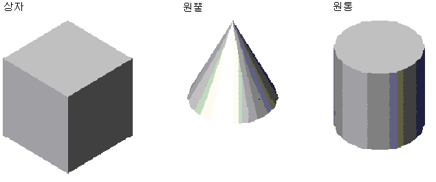

기본 쉐이프를 나타내는 기본체

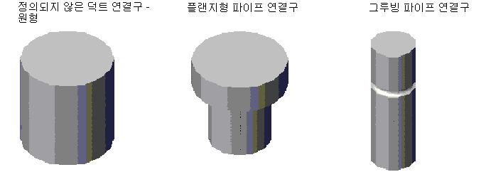

부품 연결을 나타내는 기본체

부품 연결을 나타내는 기본체에는 정의된 연결도 포함됩니다.
