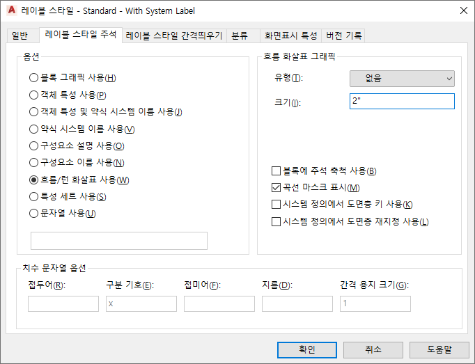

레이블 곡선 스타일에서 블록 그래픽 또는 흐름 화살표 그래픽을 사용하고 블록에 주석 축척 사용이 스타일에 선택되어 있는 경우 스타일이 주석으로 간주됩니다. (편의상 이는 주석 특성이 예로 설정되어 있는 경우 기본적으로 선택되지만 선택을 해제할 수 있습니다.)
예제 블록 기반 레이블 곡선 스타일

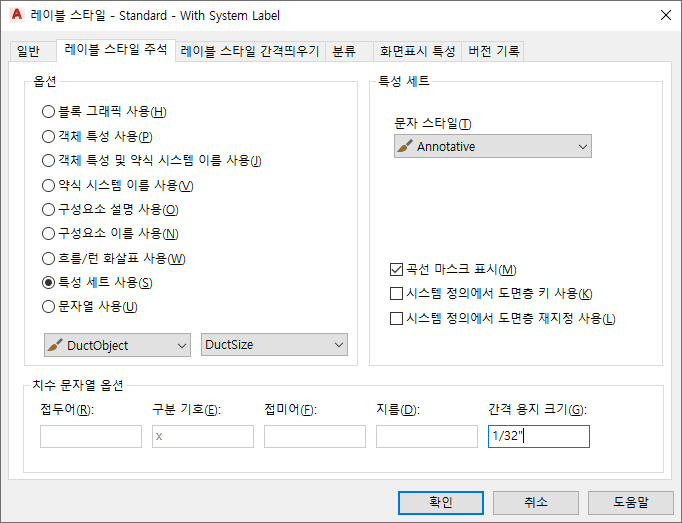

레이블 곡선 스타일에서 문자 스타일을 사용하는 경우 문자 스타일 구성에 따라 레이블 곡선 스타일이 주석으로 간주되는지 여부가 결정됩니다.
예제 문자 기반 레이블 곡선 스타일
다음 테이블에서는 레이블 곡선 스타일에서 사용되는 문자 스타일의 구성을 기반으로 레이블이 축척되는 방법을 설명합니다.
