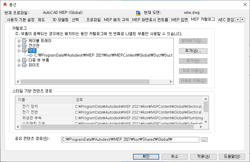

  1. 옵션을 클릭합니다.
  2. 옵션 대화상자에서 MEP 카탈로그 탭을 클릭합니다.
  3. 카탈로그 아래에서 도메인 특정 범주(예: 덕트)를 확장하고 배치 중에 사용할 카탈로그를 지정합니다. 부품 카탈로그의 파일 확장자는 APC(Autodesk 부품 카탈로그)입니다.

    카탈로그 추가 카탈로그를 추가할 범주를 선택하고 추가를 클릭합니다. 파일 선택 대화상자에서 해당 카탈로그(APC 파일)를 찾아 선택한 다음 열기를 클릭합니다.
    카탈로그 제거 카탈로그를 선택하고 제거를 클릭합니다.
    다른 카탈로그 지정 대치하려는 카탈로그를 선택하고 찾아보기를 클릭합니다. 파일 선택 대화상자에서 해당 카탈로그(APC 파일)를 찾아 선택한 다음 열기를 클릭합니다.
    카탈로그 순서 바꾸기 카탈로그를 선택하고 필요한 경우 위로 이동 또는 아래로 이동을 클릭합니다.
    MEP 카탈로그 탭에 카탈로그가 나열되는 순서는 배치 중에 부품을 선택할 때 나열되는 순서입니다.

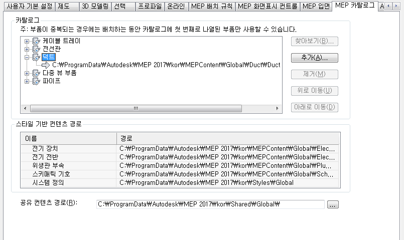

  4. 스타일 기반 컨텐츠 경로 아래에서 각각의 컨텐츠 유형(전기 장치, 전기 전반, 위생관 부속 및 스키매틱 기호)에 대해 배치 중에 사용할 컨텐츠가 포함된 폴더를 지정합니다. 이 작업을 수행하려면 경로의 값을 클릭하고 을 클릭합니다. 폴더 선택 대화상자에서 해당 폴더를 찾아서 선택한 다음 열기를 클릭합니다.
    주: 공유 컨텐츠 경로는 일반 부품 템플릿, 기본체(전체 부품을 신속하게 작성할 수 있는 제한된 부품 모델) 및 소프트웨어에 필요한 기타 구성 파일의 위치를 지정합니다. 사용 중인 특정 컨텐츠 팩(글로벌, 미국식 미터법 등)에 관계없이 소프트웨어에서 필요로 할 때 공유됩니다.
