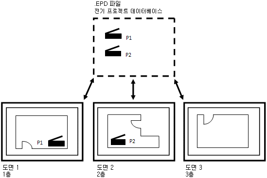

전기 프로젝트 데이터베이스는 연결된 모든 도면에서 회로 지정을 관리합니다. 전기 설비 도면을 작성하여 구체화할 때 회로 관리자를 사용하여 전반 및 회로 정보를 보고 관리할 수 있습니다. 분전반 도면이나 연결된 도면에서 회로 관리자에 액세스합니다. 전기 설비에서 작업할 때 총 부하나 각 회로에 지정된 장치 수와 같은 현재 회로 정보를 볼 수 있습니다.

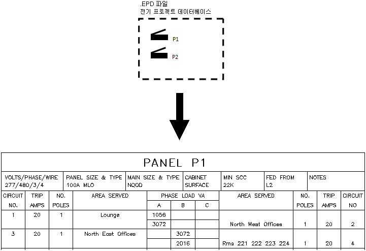

시공 도서의 경우 전기 프로젝트 데이터베이스를 사용하여 분전반 구성도를 작성합니다. 또한 회로 데이터는 전기 프로젝트 데이터베이스에서 직접 파생됩니다.
