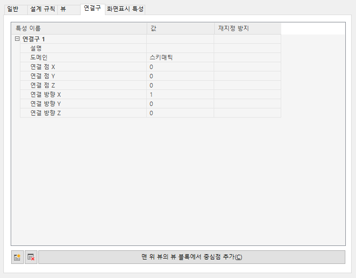

  3. 연결구 탭을 클릭합니다.
  4. 설명에 Air_Supply와 같은 설명적 이름을 입력합니다.
  5. 도메인에 대해 도메인을 선택합니다. 일부 스타일 유형의 경우 도메인을 한 개만 사용할 수 있습니다.
  6. 연결 점 X, Y 및 Z의 값을 지정하거나 맨 위 뷰의 뷰 블록에서 중심점 추가를 클릭하여 중간에 위치하는 연결구를 작성합니다.

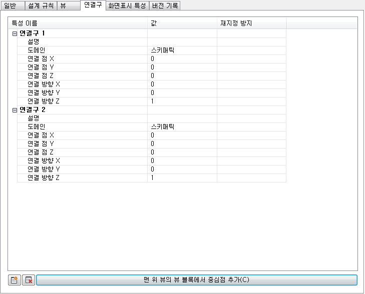

  7. 연결구를 추가하려면 을(를) 클릭하고 연결구 특성을 구성합니다.
  8. 연결구를 제거하려면 연결구를 선택하고 을(를) 클릭합니다.
