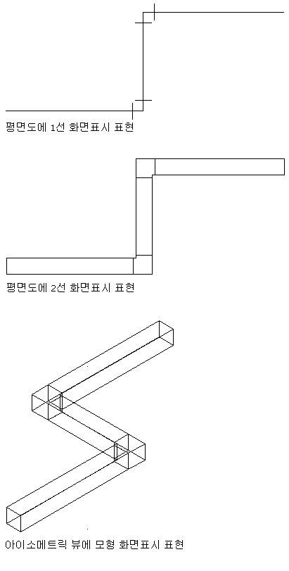

AutoCAD MEP 2021 toolset 화면표시 시스템은 객체가 뷰포트에 표시되는 방법을 제어합니다. 표시할 객체와 객체를 볼 방향을 지정하여 평면 배치, 3D 모형, 등각투영 라이저 도표 및 스키매틱 도표와 같은 여러 화면표시를 생성할 수 있습니다. 표준 화면표시를 설정하면 여러 도면 간의 일관성을 유지할 수 있습니다.

대부분의 AutoCAD MEP 2021 toolset 객체에는 단선, 양선, 모형 및 평면 화면표시 표현이 있습니다. 빌딩 시스템의 서로 다른 뷰가 필요한 가장 일반적인 설계 시나리오가 이러한 화면표시 표현이기 때문입니다.
레이블 곡선 객체 및 스키매틱 객체와 같은 일부 빌딩 시스템 객체는 뷰에 따라 객체의 화면표시가 변경되지 않기 때문에 일반 화면표시 표현만 있습니다.
