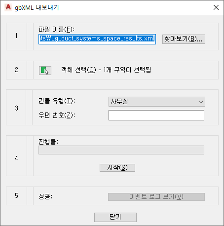

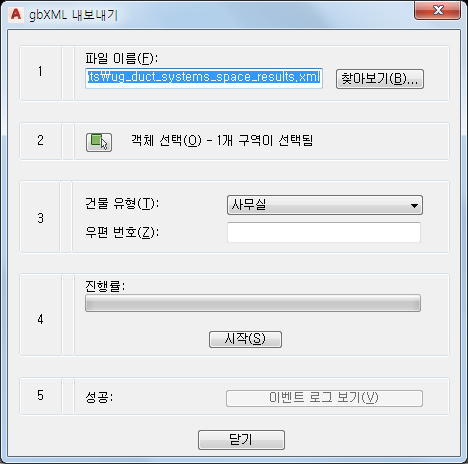

공간을 작성하여 구역으로 그룹화한 후 이 정보를 다음과 같이 gbXML(Green Building XML) 형식의 파일로 내보낼 수 있습니다.
  1. gbXML을 클릭합니다.
    필요한 경우 리스트에서 아래로 스크롤하여 명령을 찾을 수 있습니다.
  2. gbXML 내보내기 대화상자에서 파일 이름에 파일 이름 및 폴더를 지정합니다.
  3. 객체 선택을 클릭하여 내보낼 구역을 선택합니다.
  4. 건물 유형과 우편 번호를 지정합니다.
  5. 시작을 클릭합니다.
  6. 내보내기 과정 중에 오류가 발생하는 경우 이벤트 로그 보기를 클릭하여 오류에 대해 알아봅니다.
