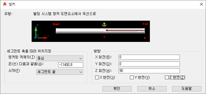

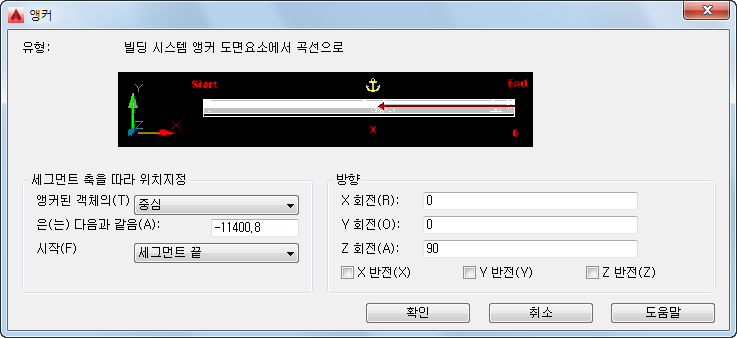

AutoCAD MEP 2021 toolset에서 다음과 같은 두 가지 방법으로 앵커 정보에 액세스할 수 있습니다.
앵커는 AutoCAD MEP 2021 toolset 객체를 다른 객체 또는 배치 곡선이나 그리드에 연결합니다. 파이프 도메인에서 이 워크시트는 앵커를 사용하는 부속(예: 테이크오프)에 적용되고, 스키매틱 도메인에서는 기호에 적용됩니다. X, Y 및 Z 삽입점을 보고 현재 좌표계 및 앵커의 회전 각도를 기준으로 수정할 수 있습니다. 치수가 기입된 위치를 지정하거나 X, Y 또는 Z축 주위로 앵커를 반전하여 세그먼트 축을 따라 앵커된 객체를 재배치할 수 있습니다. 앵커 탭은 객체가 앵커 도구에 앵커된 후에만 사용할 수 있습니다.
