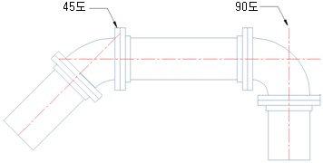

다음 예에서는 양선 화면표시의 파이프에서 엘보의 직선 중심선을 보여 줍니다. 한 엘보는 45도이고 다른 엘보는 90도입니다.
양선 화면표시의 파이프에 있는 직선 중심선
