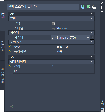

  1. 스키매틱 작업공간에서 다음 중 하나를 수행하여 추가 명령을 시작합니다.
    • 스키매틱 도구 팔레트를 열고 스키매틱 선 도구를 선택합니다.
      필요한 경우 이동하여 도구를 표시합니다. 도구에는 작성하는 객체에 대한 미리 구성된 특성이 포함되어 있으므로 이 절차에서 참조되는 스키매틱 선 특성 중 일부는 지정할 필요가 없거나 지정할 수 없을 수도 있습니다.
    • 홈 탭작성 패널스키매틱 선을 클릭합니다.
    • slineadd를 입력합니다.

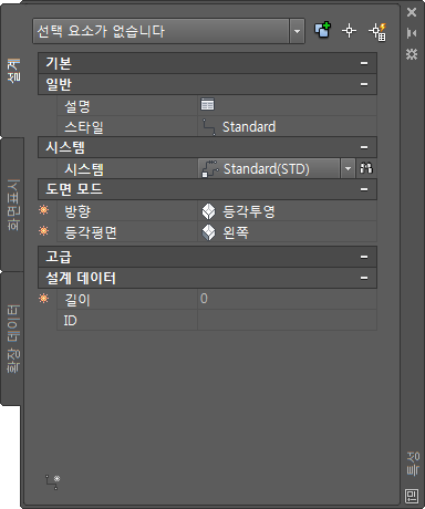

    주: 특성 팔레트에서 은(는) 스키매틱 선을 수정할 때가 아니라 추가할 때에만 특성을 사용할 수 있음을 나타냅니다.
  2. 기본을 확장하고 설명에 대해 을 클릭하고 스키매틱 선에 대한 설명을 입력한 후 확인을 클릭합니다.
  3. 스타일에 대해 스키매틱 선 스타일을 선택합니다.
    현재 도면에서 스타일을 선택할 수 있습니다.
  4. 시스템에 대해 스키매틱 선이 속한 시스템을 선택합니다.
    현재 도면의 시스템에서 선택할 수 있습니다.

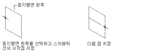

  5. 방향에 대해 등각투영을 선택합니다.

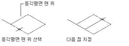

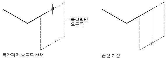

  6. 등각평면에서 도면을 시작할 등각평면(왼쪽, 맨 위 또는 오른쪽)을 선택합니다.
  7. 고급을 확장하고 ID에 대해 식별 레이블을 선택하거나 입력합니다.

  8. 도면에서 선의 시작점을 지정하거나 스키매틱 AutoCAD MEP 2021 toolset 스냅을 사용하여 선을 기호 또는 다른 선에 연결합니다.
  9. 점을 계속해서 지정하여 스키매틱 선을 그립니다.
  10. 그리기를 수행할 때 등각평면을 변경하려면 특성 팔레트에서 등각평면에 대한 다른 등각평면을 선택한 후 선을 그릴 점을 계속해서 지정합니다.
    UCS 아이콘과 십자선은 선택한 등각평면에 맞게 조정됩니다.
  11. 필요한 경우 특성 팔레트에서 스키매틱 선 특성을 수정하고 추가 선을 추가합니다.

왼쪽 등각평면에 스키매틱 선 그리기
맨 위 등각투영 평면에 스키매틱 선 그리기
오른쪽 등각투영 평면에 스키매틱 선 그리기
