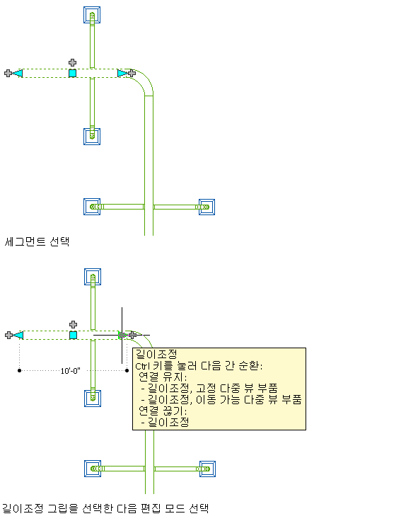

길이조정 그립()을 사용하여 덕트 세그먼트의 길이를 수정할 수 있습니다. 그립은 세그먼트가 현재 각도로만 움직이게 하므로 이미 배치된 덕트의 길이를 수정할 때 특히 유용합니다.

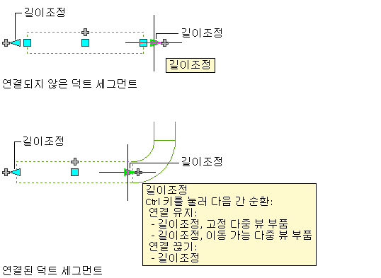

다른 객체에 연결된 끝 부분에서 길이 조정 그립을 사용할 경우 길이 수정 시 AutoCAD MEP 2021 toolset가 객체 간 연결을 유지할지 여부를 지정해야 합니다.
덕트 세그먼트의 길이조정 그립

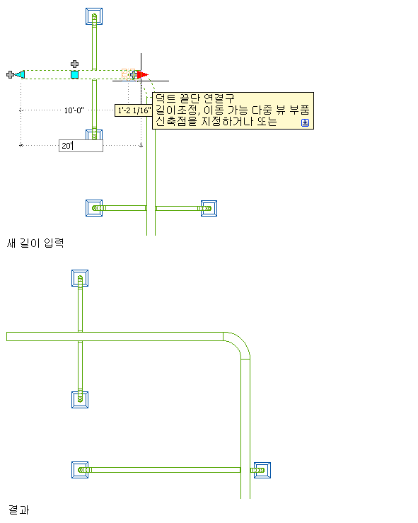

다음 예에서는 덕트 세그먼트의 길이 수정 방법을 보여 줍니다. 수평 덕트 세그먼트가 두 배 길이가 되도록 오른쪽으로 신축됩니다. 이동이 가능한 다중 뷰 부품 편집 모드에서 수정이 수행되므로 부품을 포함하는 연결된 객체는 연결을 유지하도록 조정됩니다. 특히 수직 덕트 세그먼트와 오른쪽 분기에 부착된 천장 디퓨저가 이동됩니다.

주: 덕트 세그먼트가 다른 객체에 연결되어 있지 않으면 시작 또는 끝 그립을 사용하여 길이와 각도를 모두 변경할 수 있습니다.
