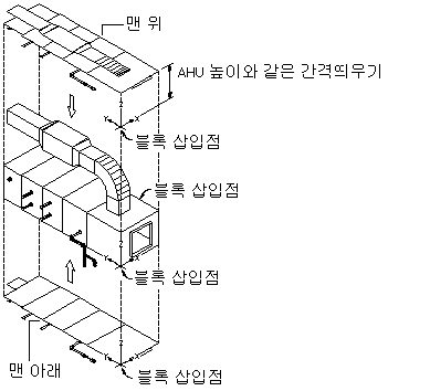

맨 위 및 맨 아래 직교 뷰 블록

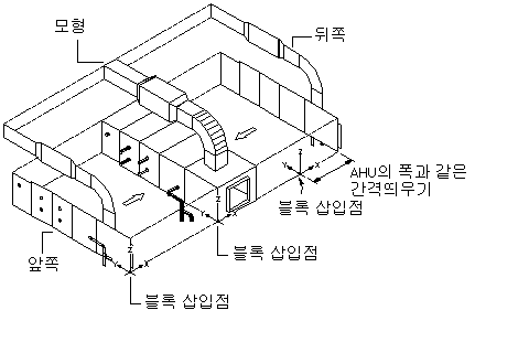

앞쪽 및 뒤쪽 직교 뷰 블록

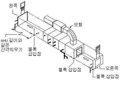

왼쪽 및 오른쪽 직교 뷰 블록
삽입점 또는 기준점은 삽입 시 블록 위치 조정을 위한 참조로 사용됩니다. 모든 뷰 블록은 표준 좌표계(WCS)에서 공통 삽입점 0,0,0을 공유하며 이는 모형 블록에서의 동일한 점을 나타냅니다. 삽입점의 위치는 도면에 추가할 때 부품 크기의 배치에 직접 영향을 줍니다.
이전 그림은 모형 뷰의 삽입점을 앞쪽 맨 아래 모서리의 오른쪽 코너로 표시합니다. 맨 위 및 맨 아래 뷰에서는 앞쪽 모서리의 오른쪽 코너에 삽입점이 있고 맨 위 뷰 삽입점이 공기 조화기의 높이만큼 간격띄우기됩니다. 앞쪽 및 뒤쪽 뷰에서는 맨 아래 모서리의 오른쪽 코너에 삽입점이 있고 뒤쪽 뷰 삽입점이 공기 조화기의 폭만큼 간격띄우기됩니다. 왼쪽 및 오른쪽 뷰에서는 앞쪽 맨 아래 코너에 삽입점이 있고 왼쪽 뷰 삽입점이 공기 조화기의 길이만큼 간격띄우기됩니다.
