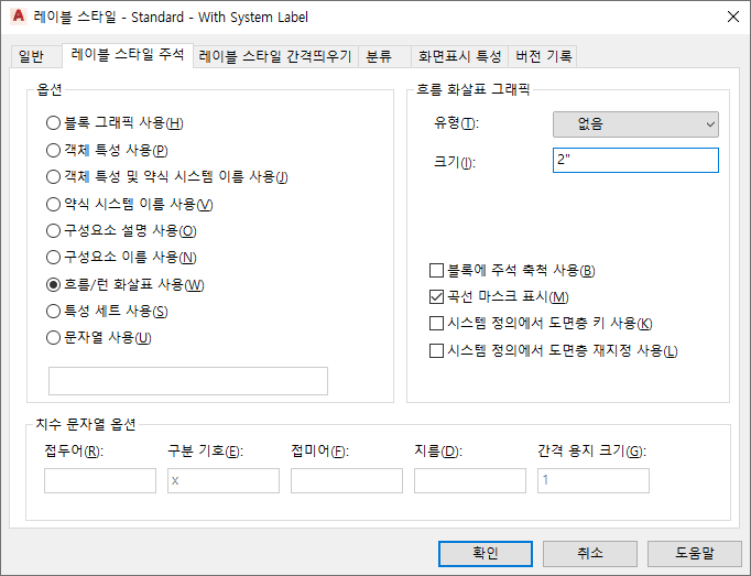

레이블 스타일 주석 탭의 옵션을 사용하여 객체 정보가 레이블에 표시되는 방식을 지정할 수 있습니다.
레이블 스타일 주석 특성을 설정하려면
| 옵션 | 설명 |
| 블록 그래픽 사용 |
특정 블록을 사용합니다. 또한 블록에 적용할 축척 비율을 지정할 수 있습니다. 주석 축척이 변경될 때 블록이 그에 따라 축척되게 하려면 블록에 주석 축척 사용을 선택합니다. 주: 선택된 블록 정의의 주석 특성이 아니라 블록에 주석 축척 사용 설정에 따라 레이블 곡선 스타일이 주석인지 여부가 결정됩니다. 자세한 내용은 주석 축척을 참고하십시오.
| 객체 특성 사용 |
AutoCAD MEP 2021 toolset에서 레이블에 표시되는 특성은 객체마다 서로 다릅니다. 스키매틱 기호의 경우 ID가, 스키매틱 선에서는 속성 지정이 그리고 다중 뷰 부품에서는 가장 가까운 연결구 특성이 표시됩니다. 기계 객체의 경우 덕트, 파이프 및 덕트/파이프 부속의 치수와 함께 표시할 접두어, 접미어 및 기호를 지정합니다. 전기 객체의 경우 케이블 트레이, 전선관 및 케이블 트레이/전선관 부속의 치수와 함께 표시할 접두어, 접미어 및 기호를 지정합니다. 와이어의 경우 귀로가 있으면 전반 이름이 표시되며 그렇지 않으면 회로 번호가 표시됩니다. 장치의 경우 ID가, 전반의 경우 전반 이름이 표시됩니다. 위생 객체에 대해 관 및 위생관 부속의 치수와 함께 표시할 접두어, 접미어 및 기호를 지정합니다. |
| 객체 특성 및 축약된 시스템 이름 사용 |
장치, 전반, 다중 뷰 부품, 스키매틱 기호 및 선을 제외하고 객체의 시스템 정의에 지정된 객체 특성 및 약어를 모두 표시합니다. 장치, 전반 및 다중 뷰 부품의 경우 가장 가까운 연결구의 축약된 시스템 이름이 표시됩니다. 스키매틱 기호 및 선의 경우 지정된 시스템 레이블이 표시됩니다. |
| 축약된 시스템 이름 사용 |
장치, 전반, 다중 뷰 부품, 스키매틱 기호 및 선을 제외하고 객체의 시스템 정의에 지정된 약어를 모두 표시합니다. 장치, 전반 및 다중 뷰 부품의 경우 가장 가까운 연결구의 축약된 시스템 이름이 표시됩니다. 스키매틱 기호 및 선의 경우 지정된 시스템 레이블이 표시됩니다. |
| 구성요소 설명 사용 |
객체 스타일 설명이 표시되도록 지정합니다. 객체 스타일 특성 대화상자의 일반 탭에 설명을 정의할 수 있습니다. 스타일 특성 대화상자를 열려면 객체를 선택하고 마우스 오른쪽 버튼을 클릭한 후 (객체) 스타일 편집을 선택합니다. |
| 구성요소 이름 사용 |
구성요소의 이름이 표시되도록 지정합니다. 객체 스타일 특성 대화상자의 일반 탭에 덕트 및 파이프 사용자 부속, 와이어, 장치, 전반 및 스키매틱 기호와 선의 객체 이름을 정의할 수 있습니다. 스타일 특성 대화상자를 열려면 객체를 선택하고 마우스 오른쪽 버튼을 클릭한 후 (객체) 스타일 편집을 선택합니다. |
| 흐름/런 화살표 사용 |
흐름/런 방향을 화살표로 지정합니다. 흐름/런 화살표는 블록 그래픽으로 표시됩니다. 해당 유형의 블록 그래픽을 선택하여 표시할 수 있습니다. 사용자가 작성한 사용자 흐름/런 화살표 스타일을 사용하려면 흐름/런 화살표 유형에 대해 화살표 사용을 선택한 다음 사용자 화살표 블록 선택 대화상자에서 스타일을 선택합니다. 주석 축척이 변경될 때 흐름 화살표 그래픽이 그에 따라 축척되게 하려면 블록에 주석 축척 사용을 선택합니다. 주: 선택된 블록 정의의 주석 특성이 아니라 블록에 주석 축척 사용 설정에 따라 레이블 곡선 스타일이 주석인지 여부가 결정됩니다. 자세한 내용은 주석 축척을 참고하십시오.
| 특성 세트 사용 |
표시할 특정 특성 세트를 지정합니다. 객체의 특성 세트 정의를 선택하고 레이블에 표시할 특성 세트를 지정합니다. 주: 객체에 특성 세트가 지정되지 않은 경우 특성 팔레트에서 또는 객체에 태그를 추가하는 방법으로 객체에 특성 세트 정의를 추가해야 합니다.
| 문자열 사용 |
특정 문자열을 표시합니다. |
