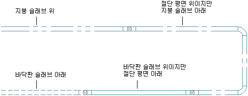

일부 지역에서는 시공 도서에서 빌딩 시스템 객체를 입면별로 서로 다르게 표시해야 합니다. 예를 들어, 평면 뷰에서 바닥판 슬래브 아래의 객체는 특정 선종류로 표시하고 바닥판 슬래브 위에 있는 절단 평면 아래의 다른 객체는 다른 선종류를 사용하여 표시해야 할 수도 있습니다.
입면별 화면표시 기능을 사용하여 이러한 요구사항을 충족할 수 있습니다. 입면별 화면표시 기능에는 다음과 같은 입면 기반 화면표시 구성요소가 포함됩니다.

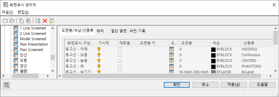

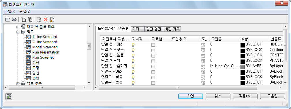

스타일 관리자나 화면표시 관리자를 사용하여 입면 기반 화면표시 구성요소를 구성할 수 있습니다. 다음 예에서는 입면별 화면표시 기능을 사용하도록 설정한 경우 화면표시 관리자에 표시되는 등고선 화면표시 구성요소를 보여 줍니다.
화면표시 설정에서는 화면표시 범위 위나 아래에 있는 객체를 구별합니다. 예를 들어, 입면에 따라 다르게 표시되도록 선종류 및 선 색상을 설정할 수 있습니다. 또한 화면표시 설정을 사용하여 객체를 입면에 따라 숨길 수도 있습니다. 여러 층을 포함하는 모형에서 특정 바닥 평면에 대한 시공 도서를 작성할 때 객체를 숨기면 유용합니다.

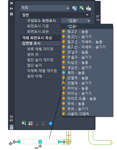

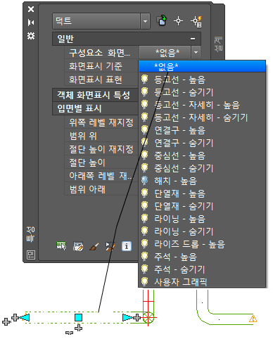

또한 특성 팔레트의 화면표시 탭을 사용하여 도면의 특정 객체에 적용되는 입면 기반 화면표시 구성요소를 구성할 수 있습니다.
다음 예에서는 선택한 객체의 입면을 기반으로 하는 관련 화면표시 구성요소가 있는 화면표시 탭을 보여 줍니다. 절단 높이가 2500mm, 범위 위 화면표시가 3500mm, 범위 아래 화면표시가 0이라고 가정합니다. 이 경우 화면표시 범위 아래의 -1000mm 입면에 있는 덕트 객체는 숨겨집니다.
화면표시 범위 아래에 있는 덕트 객체
