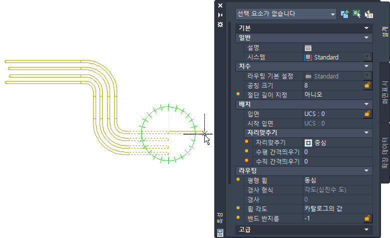

특성 팔레트에는 평행 휨을 구성하는 두 가지 옵션, 즉 동심과 고정 반지름 옵션이 있습니다. 이러한 옵션을 사용하여 평행 전선관 런에 사용할 휨 반지름 유형을 지정할 수 있습니다.
전선관 런에 평행 휨 지정
동심
동심은 기준선 전선관에만 휨 반지름을 적용합니다. AutoCAD MEP 2021 toolset에서는 모든 반지름 값이 각 전선관 휨의 업계 표준 값인 16", 24", 32", 40"를 따르도록 내부, 중간, 외부 반지름 값의 정확한 반지름을 자동으로 계산합니다.
동심

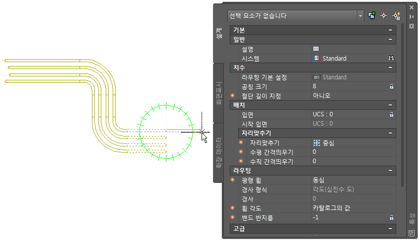

고정 반지름
고정 반지름은 평행 전선관 런의 모든 휨에 대해 지정된 휨 반지름 값을 사용합니다. 전선관 런의 엘보에 미리 정의된 반지름 값이 사용되며 이러한 값은 조정되지 않습니다. 고정 반지름 라우팅의 경우 모든 휨 반지름 값은 16"입니다.
고정 반지름
