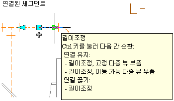

길이조정 그립 을 사용하여 관 세그먼트의 길이를 수정할 수 있습니다 . 그립은 세그먼트가 현재 각도로만 움직이게 하므로 이미 배치된 관 세그먼트의 길이를 수정할 때 특히 유용합니다.
다른 객체에 연결된 끝의 길이조정 그립을 사용할 경우 AutoCAD MEP 2021 toolset에서 객체 간 연결이 유지되도록 할지 여부를 지정해야 합니다.
관 세그먼트에서 그립 길이조정
다음 예제는 통기 시스템에서 관 세그먼트의 길이를 조정하는 방법에 대해 설명합니다. 덕트 시스템의 간섭을 피하기 위해 소프트웨어는 연결된 객체를 조정하여 연결 상태를 유지합니다.
선택된 관 세그먼트

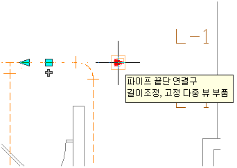

선택된 길이조정 그립

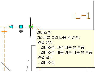

지정된 새 길이
배치 결과
