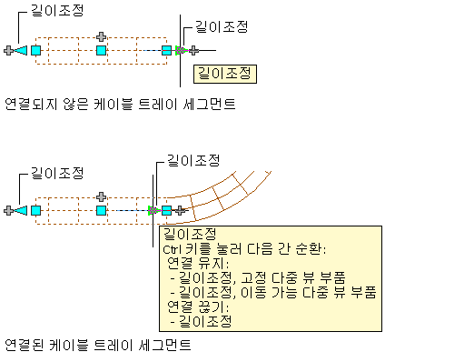

길이조정 그립()을 사용하여 케이블 트레이 및 전선관 세그먼트의 길이를 수정할 수 있습니다. 그립은 세그먼트가 현재 각도로만 움직이게 하므로 이미 배치된 런의 길이를 수정할 때 특히 유용합니다.
다른 객체에 연결된 끝 부분에서 길이 조정 그립을 사용할 경우 길이 수정 시 AutoCAD MEP 2021 toolset가 객체 간 연결을 유지할지 여부를 지정해야 합니다.
그립이 활성화된 케이블 트레이 세그먼트

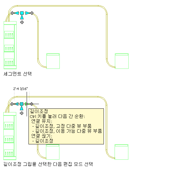

  1. 세그먼트를 선택합니다.
  2. 수정할 끝 부분에서 길이조정 그립을 선택합니다.
  3. 세그먼트가 선택한 끝의 객체에 연결되어 있으면 연결을 유지할지 여부 및 유지 방법을 지정합니다.
    원하는 작업 할 일...
    부속 및 세그먼트만 조정하여 연결을 유지하고 부품의 현재 위치 유지 다음 단계로 계속합니다.
    부품을 비롯한 모든 객체를 조정하여 연결 유지 Ctrl 키를 누릅니다.
    연결 끊기 Ctrl 키를 두 번 누릅니다.

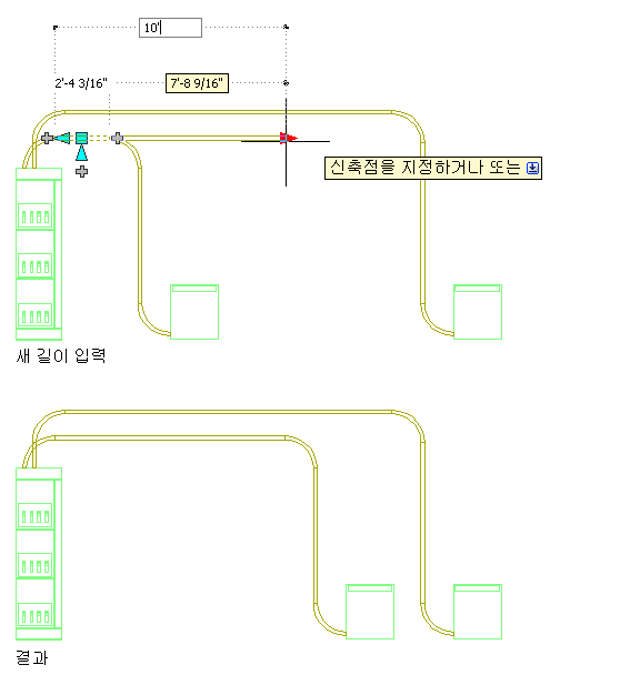

  4. 다음과 같이 세그먼트 길이를 지정합니다.
    원하는 작업 할 일...
    새 총 길이 지정 Tab 키를 눌러 결과 치수를 지정하기 위한 입력 필드를 활성화한 다음 새 길이를 입력합니다. Enter 키를 누르십시오.
    현재 길이와 새 길이 간 차이 지정 커서를 끌어 세그먼트 길이 연장 또는 축소를 수행하고 기본적으로 활성화되어 있는 입력 필드에 변경할 길이 값을 입력합니다. Enter 키를 누르십시오.
    새 끝점 지정 그립을 끝점으로 끈 다음 클릭하여 점을 지정합니다.
    주: 치수 입력 필드를 사용하려면 동적 입력(응용프로그램 상태막대의 ) 및 치수 입력 제도 설정을 모두 사용하도록 설정해야 합니다. 이 두 항목은 기본적으로 사용 가능합니다. 두 항목을 사용할 수 없는 경우 도면에서 신축점을 선택하거나 명령 창에서 값을 입력하여 새 길이를 지정할 수 있습니다.
다음 예에서는 전선관 세그먼트의 길이 수정 방법을 보여 줍니다. 수평 전선관 세그먼트는 오른쪽으로 신축됩니다. 이동이 가능한 다중 뷰 부품 편집 모드에서 수정이 수행되므로 부품을 포함하는 연결된 객체는 연결을 유지하도록 조정됩니다. 즉, 수직 전선관, 연결된 부속 및 변압기가 이동됩니다.
전선관 길이조정
