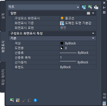

특성 팔레트의 화면표시 탭을 사용하여 AutoCAD MEP 2021 toolset 도면에 있는 객체의 그래픽 특성을 직접 제어할 수 있습니다.
덕트 화면표시 특성이 표시된 화면표시 탭
화면표시 특성을 변경하려면 특성 팔레트의 화면표시 탭에서 (구성요소 선택)을 클릭한 다음 도면 영역에서 객체를 클릭합니다.
일반 화면표시 특성
구성요소 화면표시 특성
화면표시 기준 값으로 나타낸 레벨과 동일한 레벨에서 다른 화면표시 표현을 변경하려면 일반 제목 표시줄에서 을 클릭하여 다른 화면표시 표현에 화면표시 구성요소 특성 적용 워크시트를 표시합니다.
팁: 이 버튼은 화면표시 구성요소가 선택되어 있어야 표시됩니다. 해당 워크시트에는 선택한 구성요소에 적용할 수 있는 화면표시 표현만 반영됩니다.
화면표시 탭에서 변경한 내용은 현재 도면의 화면표시 표현에 즉시 표시됩니다. 변경 사항을 다른 화면표시 표현에 적용할 수도 있습니다. 예를 들어 화면표시 특성 변경 사항을 해당 유형의 모든 객체에 대해 선택한 구성요소에 적용할지 해당 스타일의 모든 객체에 적용할지 또는 선택한 객체에만 적용할지 지정할 수 있습니다.
