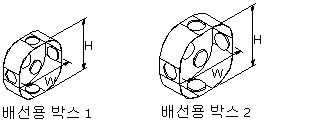

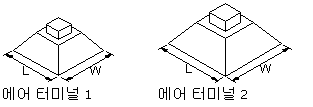

장비 및 부속과 같은 부품은 파라메트릭 부품으로 작성하는 것이 좋습니다. 에어 터미널, 배선용 상자 또는 탱크와 같은 장비에서는 동일한 형상 피쳐를 공유하지만 설계에 따라 피쳐 크기가 변경됩니다. 다음은 각 모듈에 대한 사용자 파라메트릭 부품의 예입니다.

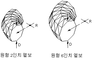

엘보, 티 및 크로스 등의 부속도 설계에 따라 크기가 변경되는 형상 피쳐를 공유합니다. 예를 들어 원형 2인치 엘보는 원형 6인치 엘보와 같은 모양이지만 지름과 엘보 반지름만 다릅니다. 파라메트릭 부품을 작성하면 원형 엘보의 단일 3D 모형을 작성하고 필요에 따라 크기가 변경되는 지름과 엘보 반지름에 매개변수를 지정할 수 있습니다. 도면에 엘보를 배치할 때 지름과 반지름을 지정하면 엘보가 그에 맞게 동적으로 작성됩니다.
여러 크기의 엘보 보기

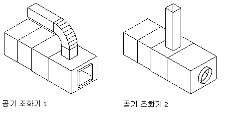

예를 들어, 가스 공기 조화기와 전기 공기 조화기는 쉐이프와 크기는 물론 연결 점 배치와 연결구 유형이 다릅니다.
여러 공기 조화기 보기
