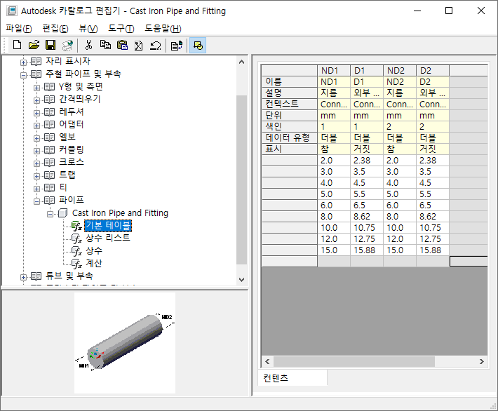

파이프 부품 카탈로그는 AutoCAD MEP 2021 toolset가 실행되는 프로파일에 따라 다르게 구성됩니다. 미국 영국식 및 US 미터법 프로파일의 카탈로그는 재료 유형에 따라 구성됩니다.
이러한 카탈로그의 부속은 연결 유형별로 그룹화됩니다(예: 나사이음). 다음 예에서는 주철 부품 카탈로그를 보여 줍니다.
주철 파이프 부품에 대한 파이프 부품 카탈로그

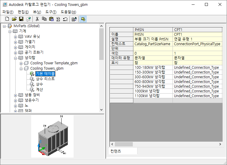

다음 예에서는 기계 장에 속하는 파이프 다중 뷰 부품 카탈로그를 보여 줍니다.
기계 장의 파이프 다중 뷰 부품

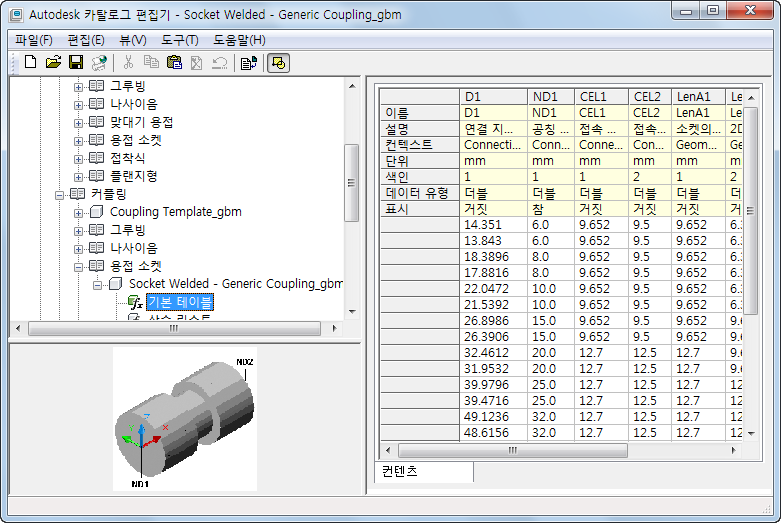

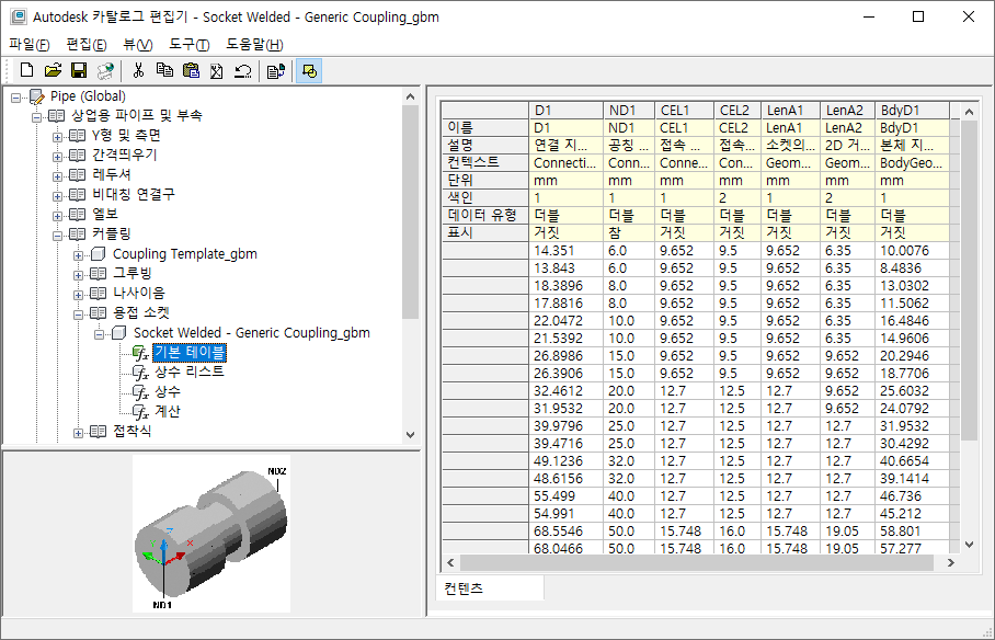

글로벌 프로파일의 각 파이프 디렉토리는 해당 파이프 유형에 공통적으로 사용되는 부속으로 구성됩니다. 파이프 부속은 보통 부품 유형, 연결 유형 및 압력 등급에 따라 분류됩니다. 다음 예에서는 클래스 3000 소켓 용접 커플링의 디렉토리 구조를 보여 줍니다.
파이프 카탈로그의 커플링
파이프 세그먼트와 달리 파이프 부속 및 연결구에는 특정 연결 유형이 있습니다. 플랜지와 같은 파이프 연결구는 실제 구성에서 별도의 객체로 처리됩니다. 예를 들어, 파이프 세그먼트에 플랜지형 엘보가 연결되면 해당 파이프 세그먼트에 별도의 플랜지형 연결구가 추가됩니다. 시스템에 있는 모든 연결구를 고려하여 해당 일람표를 작성할 수 있습니다. 시스템에서 파이프 길이와 접합 위치를 정확하게 나타내기 위해 CEL(연결구 접속 길이)도 사용됩니다.
