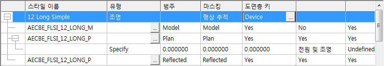

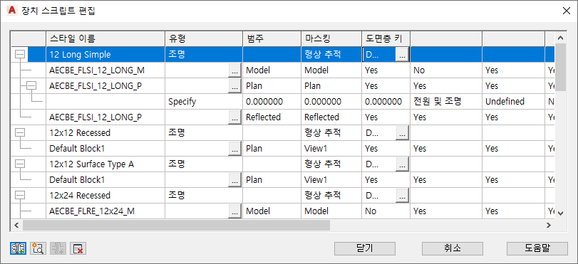

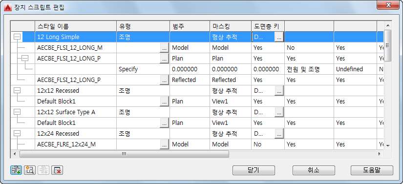

장치 스크립트 편집 대화상자를 사용하여 장치 변환 스크립트를 수정합니다.
이 대화상자에 표시된 설정은 테이블에서 장치 스타일, 장치 뷰 또는 연결구를 선택하는지에 따라 변경됩니다. 예를 들어, 다음 이미지에서 선택한 객체에 따라 제목 이름이 달라지는 것을 확인합니다.

  2. 장치 배치 변환 대화상자의 변환 스크립트 파일 아래에서 경로에 대해 블록을 장치 스타일로 변환하는 데 사용할 장치 변환 스크립트(CCF 파일)를 지정합니다. 그런 다음 편집을 클릭합니다.
  3. 장치 스크립트 편집 대화상자에서 스크립트를 수정합니다.
    원하는 작업... 할 일...
    장치 스타일 수정 스타일을 선택하고 사용 가능한 옵션을 사용하여 해당 특성을 수정합니다.
    장치 스타일 추가 을(를) 클릭하고 새 스타일을 선택한 다음 해당 특성을 수정합니다.
    장치 스타일의 뷰 수정 뷰를 선택하고 사용 가능한 옵션을 사용하여 해당 특성을 수정합니다.

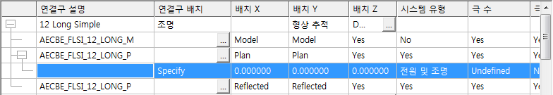

    장치 스타일의 연결구 수정 연결구를 선택하고 사용 가능한 옵션을 사용하여 해당 특성을 수정합니다.
    주: 장치 분해 명령을 사용하여 생성된 스크립트를 사용하는 경우 일부 연결구의 연결구 배치 특성에 값을 지정해야 할 수도 있습니다. 스크립트에서 이 특성은 기본적으로 지정으로 설정됩니다. 다음을 수행할 수 있습니다.
    • 지정을 선택한 다음 X, Y, Z 좌표 입력
    • 중심을 선택하여 뷰 블록의 중심에 연결구 배치
    • 삽입을 선택하여 뷰 블록의 삽입점에 연결구 배치
    • 노드를 선택하여 뷰 블록의 각 AutoCAD 점 객체에 연결구 배치
    장치 스타일에 연결구 추가 연결구를 추가할 뷰를 선택하고 을(를) 클릭합니다. 연결구를 선택하고 해당 특성을 수정합니다.

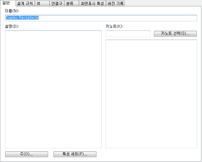

    장치 변환 스크립트의 스타일 이름 특성은 스타일 관리자의 일반 탭에 표시됩니다. 이 탭에서는 이 특성을 이름이라고 합니다.

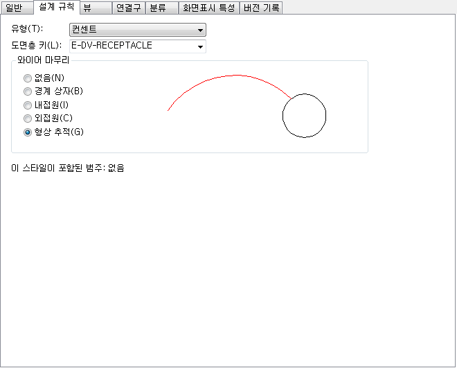

    스크립트의 유형, 도면층 키 및 마스킹 특성은 스타일 관리자의 설계 규칙 탭에 표시됩니다. 이 탭에서는 마스킹 특성을 와이어 마무리라고 합니다.

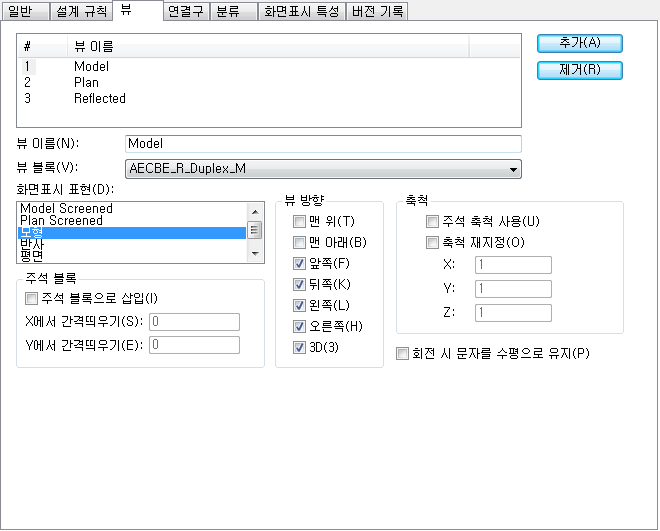

    뷰 특성
    장치 변환 스크립트의 뷰 특성은 스타일 관리자의 뷰 탭에 표시됩니다. 탭에서 주석 뷰 특성은 주석 블록이라고 합니다.
    스크립트의 소스 블록 특성은 탭에 표시되지 않습니다. 스타일 관리자를 사용하여 스타일 뷰를 작성할 때는 현재 도면의 블록만 선택하도록 제한되기 때문에 소스 AutoCAD 블록이 포함된 도면의 파일 경로를 지정하지 않습니다.

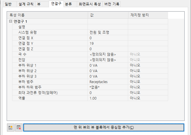

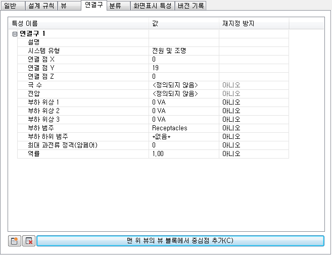

    연결구 특성
    장치 변환 스크립트의 연결구 특성은 스타일 관리자의 연결구 탭에 표시됩니다. 이 탭에서는 연결구 유형 특성을 시스템 유형이라고 합니다.
    스크립트의 연결구 배치 특성은 탭에 표시되지 않습니다. 스타일 관리자에서는 X, Y, Z 좌표를 입력하거나 이미지에 표시된 옵션을 사용하여 블록의 중심에 연결구를 배치하여 연결구 위치만 지정할 수 있습니다.
