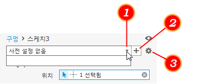

사전 설정 인터페이스
피쳐 특성 패널 기본값을 설정합니다.
사전 설정 없음
사전 설정에 사전 설정 없음이 표시되면 해당 피쳐가 기존 피쳐이거나 "마지막 사용" 값으로 작성된 것입니다. 기존 피쳐이고 사용자가 값을 변경하며 해당 값이 현재의 "마지막 사용" 값과 다르면 사용자 사전 설정으로 지칭됩니다.
돌출, 회전, 스윕 또는 코일을 사용할 때 사전 설정 없음을 위한 부울 출력이 새 솔리드 또는 결합 중에서 마지막으로 사용한 선택입니다. 마지막에 이러한 옵션을 사용하지 않은 경우 접합이 기본 선택 항목입니다.
별표(*)는 무엇을 나타냅니까?
사전 설정 이름에 있는 별표(*)(예: *사전 설정 1)는 저장된 버전에서 피쳐 정의 값이 변경되었음을 나타냅니다. 설정 드롭다운
아이콘을 사용하고 이전 사전 설정을 대치하여 수정된 사전 설정을 저장하거나,
아이콘을 사용하여 새로운 사전 설정에서 변경 사항을 저장할 수 있습니다.

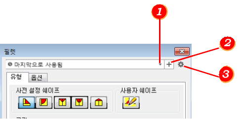

새 사전 설정 작성을 클릭하고 사전 설정 이름을 지정하거나 Enter 키를 눌러 기본 이름을 승인합니다.
마지막 사용 사전 설정은 해당 유형을 가진 가장 최근에 배치된 피쳐에 사용된 매개변수로 구성됩니다. 마지막 사용은 새로 작성된 피쳐에 대해 사전 설정이 저장되지 않은 경우 표시됩니다. 마지막 사용 사전 설정을 있는 그대로 사용하거나 해당 값을 수정할 수 있습니다. 언제든지
새 사전 설정 작성을 클릭하고 기본 이름을 승인하거나 이름을 제공하여 변경된 사전 설정을 새 사전 설정으로 저장할 수 있습니다. 마지막 사용 설정이 세션 전체에 유지됩니다.
