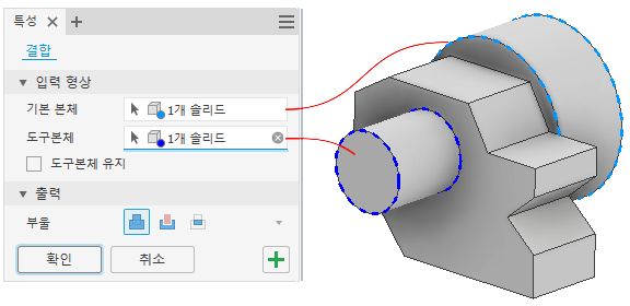

  1. 3D 모형 탭 수정 패널 결합 을 클릭합니다.
  2. 기본 본체 선택자는 기본적으로 활성화되어 있습니다. 그래픽 창에서 기본 솔리드 본체를 선택합니다. 선택한 본체의 모양이 서로 다른 경우 결합 작업의 결과에 기본 본체 모양이 사용됩니다.
    주: 선택이 만족스러우면 색상이 지정된 점이 표시됩니다. 점은 그래픽 화면표시에서 선택 강조 표시에 해당합니다.
  3. 도구본체 선택자는 자동으로 활성화됩니다. 기본에 결합할 하나 이상의 솔리드 본체를 선택합니다. 도구본체의 수가 선택자에 표시됩니다. 창 선택을 사용하여 여러 본체를 신속하게 선택할 수 있습니다.
  4. (선택 사항) 도구본체 유지를 선택합니다.
    도구본체 유지는 독립된 본체로서 작업에서 사용된 도구본체를 유지합니다. 작업 후 가시성이 꺼집니다. 이 옵션을 선택하지 않으면 도구본체가 사용되고 이후 작업에 사용될 수 없습니다.
    주: 결합 명령을 삭제하면 사용된 도구본체가 복원됩니다. 유지된 도구본체의 가시성은 기본적으로 꺼져 있습니다.
  5. 다음과 같은 조합에 대한 출력 작업을 선택합니다.
    • 접합. 기본 본체의 체적과 선택한 도구본체를 함께 추가합니다.
    • 절단. 기본 본체에서 선택한 도구본체의 체적을 뺍니다.
    • 교차. 기본 본체와 선택한 도구본체의 공유 체적에서 기준 솔리드를 수정합니다.
  6. 결합 명령을 계속 사용하려면 확인 또는 적용 을 클릭합니다.
