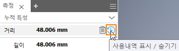

  2. 누적 특성 섹션에 선형, 면적, 체적 및/또는 각도 측정값을 추가하려면 그래픽 창에서 항목을 선택한 후 측정 유형 옆에 있는 더하기 기호를 클릭합니다. 예를 들어, 그래픽 창에서 선을 선택한 후 측정 옆에 있는 더하기 기호를 클릭합니다. 해당 값이 누적 특성 아래의 거리 측정 그룹에 추가됩니다. 거리 옆의 사용내역 표시/숨기기를 클릭하여 방금 추가한 값을 표시합니다.
    누적 값 추가를 나타내는 더하기 기호를 클릭하면 합산하려는 모든 측정 유형에 대한 누적 특성 섹션의 해당 그룹에 선택 항목이 추가됩니다.
    해당 그룹을 누적 특성 섹션에 추가하려면 측정값 옆의 더하기 기호를 클릭합니다. 추가한 값을 표시하려면 사용내역 표시/숨기기를 클릭합니다.

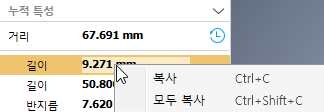

누적 값을 삭제 및 복사하려면
누적 측정 워크플로우에 대한 버튼은 측정 패널 오른쪽의 각 측정 유형 바로 옆에 표시됩니다. 이 영역으로 커서를 가져가 이 버튼에 액세스할 수 있습니다.
