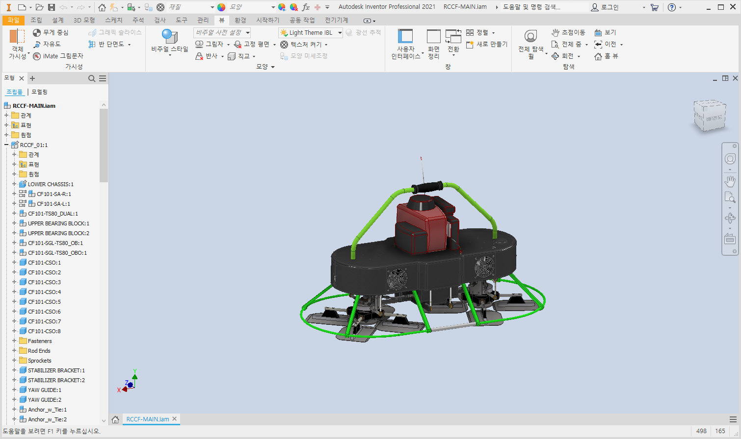

객체 선택 동작을 설정합니다.
커서를 객체 위로 이동하면 객체가 강조 표시되므로 선택 항목을 알 수 있습니다. 기본적으로 활성화됩니다. 조립품 및 용접물 환경에서 사전 강조를 끈 경우 구성요소 또는 부품 선택 우선순위 중 이 기능이 표시되지 않습니다.
항상 사전 강조 표시를 나타내는 기타 선택에는 영향을 미치지 않습니다.
신속 접근 도구막대의 선택 풀다운 메뉴에서도 사용할 수 있습니다.
조립품 구성요소의 사전 강조 표시 또는 강조 표시를 사용하면 다른 구성요소를 관통해 표시합니다. 구성요소 또는 구속조건을 강조 표시 또는 선택하면 강조 표시가 표시됩니다.
