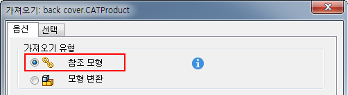

설계가 변경되는 경우 설계를 참조 모형으로 가져와 작업을 제어하고 성능을 향상시키십시오. 참조 모형 옵션을 사용하면 선택한 파일에 대한 링크가 유지되므로 선택한 파일을 모니터링하고 모형 변경에 따라 업데이트할 수 있습니다. 가져온 후 각 제품에서 파일이 변경되면 Inventor 파일에 변경 사항 및 다운스트림 참조 업데이트도 반영됩니다.
산업 설계자가 다른 CAD 프로그램(예: Solidworks)을 사용하여 표준 키보드 설계를 곡면 모형으로 작성한 엔지니어링 환경을 계획합니다. SolidWorks 형상은 Autodesk Inventor에 참조 모형으로 그리고 조립품 파일로 변환(가저오기)됩니다. 파일을 참조 모형으로 가져오면 SolidWorks 파일과 Inventor 파일 간에 직접 연관이 설정됩니다. Autodesk Inventor 모델링 명령을 사용하여 원래 Inventor 형상에 대한 설계를 추가로 개선했으며 새 부품이 조립품에 배치되어 가져온 형상에 구속되었습니다.
동시에 산업 설계자는 Solidworks 설계를 한층 유기적이고 인간 환경 공학적 모양으로 계속해서 수정하고 있습니다. 신속 접근 도구막대의 업데이트 아이콘
은 원래 가져온 파일이 처음 Inventor로 가져온 이후 편집되었음을 나타냅니다. 이제 Autodesk Inventor 부품 파일은 더 이상 동기화되지 않습니다. 업데이트 아이콘을 클릭하면 개정된 가져온 파일이 로드되어 변경 사항이 통합됩니다.

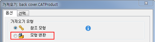

모형 변환 옵션은 원본에 링크되지 않은 새 Inventor 파일을 작성합니다. 새 설계를 위해 모형을 수정하려는 경우 이 옵션을 사용합니다.
모형 변환 작업을 수행하면 원래 파일과의 연관성이 유지되지 않습니다. 따라서 가져오기 작업 이후에 원래 파일을 변경해도 가져온 부품이나 조립품에는 영향을 주지 않습니다. 마찬가지로, 가져온 부품이나 조립품을 변경해도 원래 파일에는 영향을 주지 않습니다.
