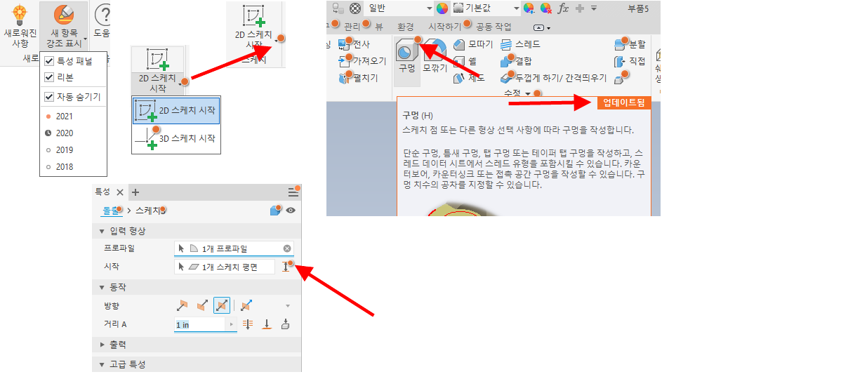

새 명령/업데이트된 명령 및 특성 패널 피쳐 옵션에 대한 명령 배지를 표시하려면
새 배지 및 업데이트된 배지에는 주어진 릴리즈의 새 명령 또는 업데이트된 명령이 표시됩니다. 사용 방법을 알아봅니다.
새로운 기능: 2019.1, 2021, 2021.1
리본 옵션을 선택하면 새 명령 및 업데이트된 명령에 배지가 표시됩니다. 배지를 통해 새 명령 또는 업데이트된 명령을 쉽게 식별하고 탐색할 수 있습니다. 배지 화면표시 및 배지를 표시하는 릴리즈 또는 업데이트를 제어합니다.
리스트에는 현재 릴리즈 이외 3개의 이전 릴리즈 버전이 표시됩니다. 예를 들어 현재 릴리즈가 2021인 경우 리스트에는 2020-2018도 포함됩니다. 점 릴리즈 또는 업데이트는 현재 릴리즈에 대해서만 나열됩니다. 이를 통해 리스트가 제한됩니다. 현재 릴리즈가 아닌 릴리즈에는 점 릴리즈 정보가 포함되어 있습니다.
그러면 이 기능을 어떻게 활용해야 할까요? 예를 들어, 이전 버전인 2019를 사용하고 있으며 2021로 이동한다고 가정해보십시오. 버전 2019 이후 추가되거나 업데이트된 사항에 대해 알아보고자 합니다. 2019를 선택하면 2019 이후의 릴리즈 및 업데이트에 대한 모든 새 명령 및 업데이트된 명령에 배지가 표시됩니다.
    새 명령 또는 업데이트된 명령 및 특성 패널에 배지를 강조 표시하려면
  1. 시작하기 탭 > 새로운 기능 패널에서 새 항목 강조 표시 를 클릭합니다. 릴리즈 및 업데이트의 리스트가 표시됩니다. 끄기가 기본 설정입니다.
  2. 릴리즈 또는 업데이트를 선택합니다. 선택한 릴리즈 또는 업데이트 이후에 업데이트되었거나 새로 추가된 리본 명령에 배지가 표시됩니다. 예를 들어, 다음의 이미지 명령에서 2018.3 이후 새로 추가되거나 업데이트된 명령에는 배지가 표시됩니다.
배지를 숨기려면
배지를 숨기려면 특성 패널 또는 리본을 선택취소합니다. 언제든지 해당 항목을 다시 켜거나 새 명령 또는 업데이트된 명령에 대한 메모리를 새로 고칠 수 있습니다.
자동 숨기기 옵션은 명령 또는 옵션을 처음 사용한 후 배지 화면표시를 끕니다. 이렇게 하면 새 명령 또는 업데이트된 명령을 살펴보고 아직 사용하지 않거나 탐색하지 않은 명령을 알 수 있습니다. 자동 숨기기를 끄면 배지가 표시된 상태로 유지됩니다.
특성 패널 배지
특성 패널의 배지는 고급 설정 메뉴의 옵션과 같이 쉽게 표시되지 않는 피쳐 옵션과 새 피쳐 옵션을 나타냅니다. 새 항목 강조 표시 드롭다운 메뉴에서 상자를 선택하거나 선택 취소하여 배지 화면표시를 변경할 수 있습니다.

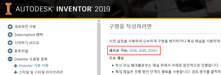

해당 도움말 페이지 변경 사항
새 배지 또는 업데이트된 배지를 표시하는 명령의 경우, F1 키를 사용하여 도움말 페이지로 이동하면 페이지 맨 위에 기능 또는 명령에 대한 변경 사항을 설명하는 새로운 기능 항목에 대한 링크가 표시됩니다. 링크에는 관련 변경 사항이 적용되는 릴리즈가 표시됩니다.
