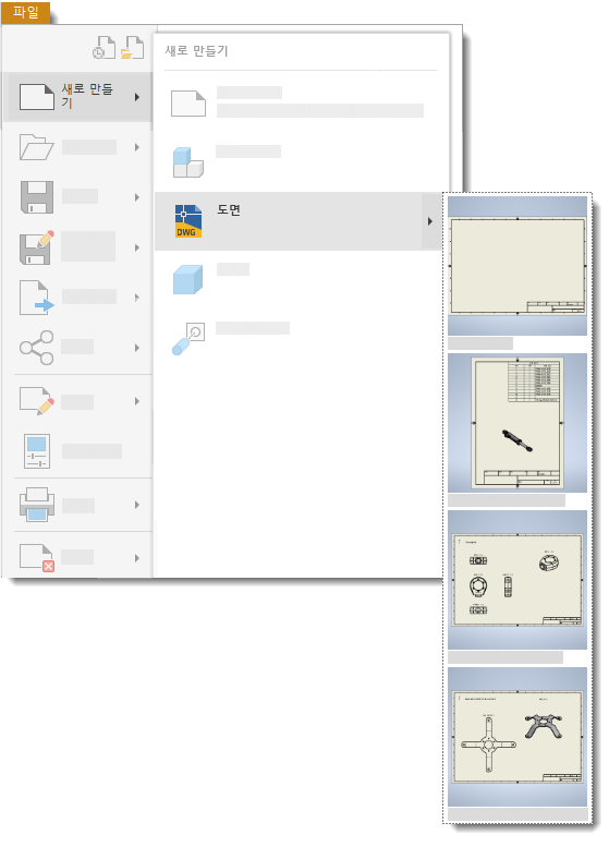

부품, 조립품, 도면 및 프리젠테이션 등 각 파일 형식의 표준 템플릿이 있습니다. Inventor LT의 경우 부품 및 도면 파일 형식만 사용할 수 있습니다. 파일을 작성할 때 기본 템플릿은 표준 템플릿입니다.
  1. 파일 새로 만들기를 클릭합니다.
  2. 열 파일 형식을 선택하거나 새로 만들기를 클릭하여 새 파일 작성 대화상자를 엽니다.
  3. 새 도면을 작성하는 경우 오른쪽 화살표를 클릭하여 도면에 대한 특정 시트 형식을 사용할 수 있습니다.
주: templates₩%언어% 디렉토리에 표준 템플릿(예: standard.ipt)이 있어야 합니다. 해당 템플릿을 이동했거나 이름을 바꾼 경우 새로 만들기를 클릭하여 새 파일 작성 대화상자를 열고 올바른 템플릿을 찾습니다.
